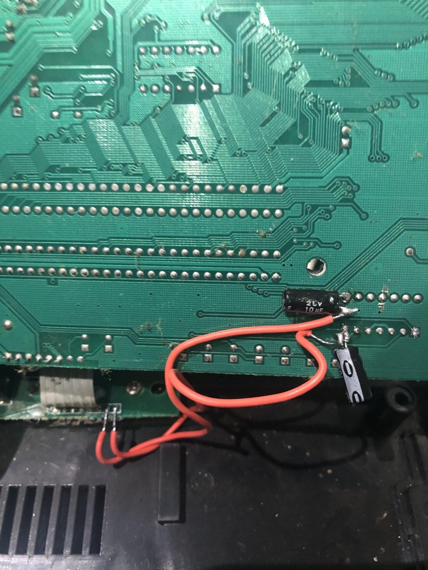

Посмотрите пожалуйста, попытался вывести стерео, фото прилагается. Получил звук по обоим RCA проводам, но без стерео эффекта. Выдергиваю красный, правая колонка молчит, без белого соответственно левая, но выглядит это как два канала, только в моно. Спасибо.

Если что, схема здесь: https://www.emu-land.net/forum/index.php/topic,72316.msg1113342.html#msg1113342
Так вроде по схеме похоже я сделал, с 7 и 8 Пина через конденсатор 10уф, 25 в, прокинул на нужные контакты разьема. Или я не правильно прочитал схемку?

Нахрен только там навес, если штатные места есть?
Очередной Клон, перевод в NTSC и вывод стерео
« Ответ #22 : 27 Декабря 2022, 12:39:24 »
Вроде правильно
А на счёт стерео - так ни кто и не обещал, что будет сурраунд. PSG в любом случае будет сторого по центру.
Хорошо бы найти какой-то тест, где можно управлять звуком поканально
Чисто потому, что надо для штатного места добавить два резистора smd, которые отсутствуют и с длинным проводом проще обращаться, нежели с коротким. Ну и надо же было попробовать сначала, всяко легче эту конструкцию разобрать, чем потом конденсатор выдергивать :)
На похожем клоне, SMD4, с тем же по сути набором компонентов все работает как надо, комикс зон звучит просто отменно, есть ли смысл попробовать другие комбинации выходов? 1, 7, 8, 14 так ведь?
« Ответ #24 : 27 Декабря 2022, 13:03:24 »
Нет никаких комбинаций.
с 7 и 8 Пина
Кстати, почему с 7 и 8? Выходы микшера 1 и 7.

« Ответ #25 : 27 Декабря 2022, 13:06:22 »
Такс, а я снял с 7 и 8, может в этом и ответ:)

По поводу стерео, перекинул с 8го Пина на первый, и все стало как надо. Не хватает НЧ, но это кажется от клона к клону распространенное явление, учитывая сложность «модификации» результат достойный:)
