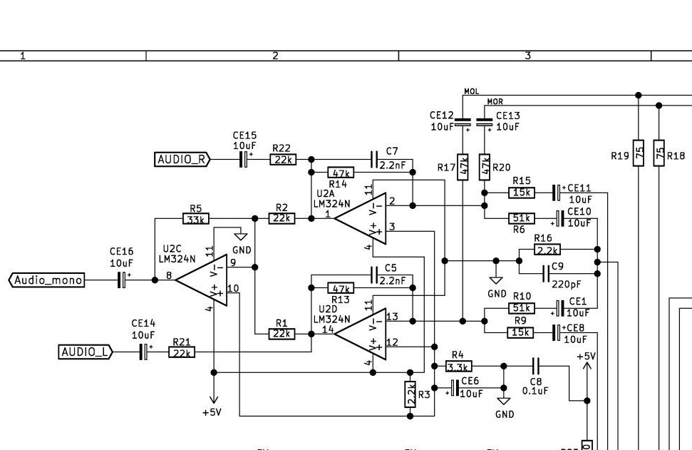

Ну ладн, раз по этой теме ступор, сделаю рекап и спрошу пока что по стерео)
Восстановил недоложенные R21, R22, CE14 и CE15 (почти в соответствии со схемой, только кондёры по 25, десяток сейчас нету временно). Дорожки на Mini Din 9 от кондёров не шли, сконнектил сам. Входы на R21 и R22 звонятся с соответствующими ногами ОУ. Стерево - не звучит и не показывает. Что я ещё мог пропустить?
Не перепутай: жёлтый тюльпан выводит картинку, красный и белый - музычку

« Ответ #3 : 24 Января 2023, 13:44:10 »
любой картридж с игрой Tiny Toon запускается с "эффектом миража"
Только одна конкретная игра? Просадок по питанию нет? Попробуй повесить на питание слота и мультичипа полимерные (твердотельные) конденсаторы 220-470uf.
Стерево - не звучит
Сам кабель - стерео? Они вроде разные бывают.

« Ответ #8 : 24 Января 2023, 22:30:41 »
Вроде ж больше ничего очевидно недостающего на фотке не палится
Тяжело что-то понять по фото. Вижу что первый блок ОУ задействован, второй не распаян, куда идёт выход третьего (слева от минуса питания) и вход четвертого? Так что хз. Только прозванивать полностью.
Оффлайн Кринженер
  • Сообщений: 840
Re: SM801: проблема с совместимостью
« Ответ #9 : 24 Января 2023, 23:14:47 »
если это нижний правый, то на свежепосаженный R21
и вход четвертого
если тот, что с переходного отверстия, то группа резисторов слева (и кондёр с ними)

benladen88, 256617-0 Где переходное отверстие должен быть первый. Слева на право - выход третьего, инвертированный вход четвертого.

benladen88, (Ссылка на вложение) Где переходное отверстие должен быть первый. Слева на право - выход третьего, инвертированный вход четвертого.
Первый выходит на R22, значит, третий - моно, методом исключения. Вход звонится с R1, например

benladen88, "Звонится" - это коротыш. Тут должно быть некое сопротивление близкое к вышепредставленной схеме, вероятоно, что эта схема здесь как раз соответствует плате. Проверяй всё на соответствие.

Во, вижу, что я не добавил R17 и R20. Там ещё для уменьшения перегруза в моно рекомендуется понизить R5 до 10K
В тронном зале шао кана, знак дракона на полу, который должен быть серого цвета, здесь абсолютно чёрный.
С этим у меня вроде норм
_______________________________
Впаял недостающие резисторы - не помогло. Попробовал замкнуть R21 и R22 как перемычки - и на максимальной громкости телека что-то тихое таки услышал. Эксперименты продолжаются
« Последнее редактирование: 01 Февраля 2023, 22:42:30 от benladen88 »

Ce12, ce13, r19, r18 впаял?

rubella123, да :neznayu:
Поздний апдейт: стерео работает, надо было, как нормальный человек, дождаться стереокабеля, а не тестить, подпаиваясь миниджеком к плате (хотя странно, что этот способ не работает, но алишный кабель решил многое).
