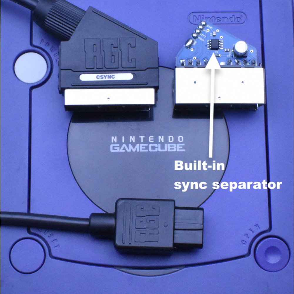

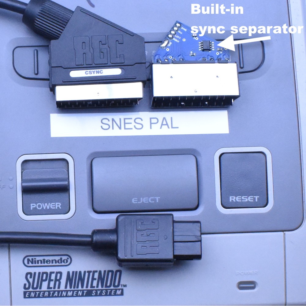

Пару дней назад раздобыл себе AV Famicom с RGB модом, на замену своей PAL NES. И тут встал вот какой вопрос:
К приставке подходит как кабель от Super Nintendo, так и от Gamecube. Исходя из фоток производителя они слегка отличаются друг от друга.
Но вот на глаз я вроде не замечаю никакой разницы в картинке. Так какой шнурок будет более правильным в теории?  :neznayu:
*Приставка с оригинальным набором NESRGB. На его сайте не нашёл никакой точной инфы, там только инструкции по установке 8-Pin mini DIN порта.

Чтобы получить ответ на свой вопрос,тебе придётся вскрыть скарт разьёмы обоих кабелей и проверить схему и компоненты.
У пал версий,что GC,что SNES своих компоненты.У ntsc GC вообще нет RGB. У тебя же ntsc приставка и тебе нужна схема от ntsc SFC. Но и важно что используется в твоём RGB моде в качестве синхры.

Какой SFC? У него Фамиком с самопальным модом. И кабели не оригинальные.
Немного не понимаю суть вопроса. Что правильно и в какой теории?

Пробежался ещё немного по другим форумам и описаниям кабелей на RGC. Всё зависит от конкретного человека, который устанавливал NESRGB мод. Сигнал на MULTI-AV OUT можно вывести по разному, но чаще всего вывод RGB подгоняют под кабель для GameCube. Видимо разница там настолько мала, что можно брать и кабель от SNES. Единственное что я нашёл, это отзывы о рассинхроне картинки через SNES кабель у пары человек... Ну хз, думал здесь кто-то часто устанавливает модификации и точно знает о разнице выходящих сигналов. Но рас уж разницы (вроде как) нет, то можно забить.  :)
Notes for NESRGB and N64RGB RGB modifications - How is this cable wired?:
    75 Ohm resistor bridged between pins 9 (sync) and 5 (ground) inside the MultiAV plug.
    220uF capacitors in series with each RGB and sync line line inside the SCART plug.
Please note that we do not give advise on which cables to use for RGB modified systems, including N64's NES's etc. This information should be provided by the person who has done the modification work or supplied the modification kit.

У него кабели не родные, фото выше видишь? Нафига эти сферические в вакууме схемы? У тебя схемы конкретно этих кабелей есть? Нету?
Кабели вскрытые перед тобой, а ты ему предлагаешь их вскрыть и "проверить"
И приставка у него не Супер Фамиком, а мод NESRGB, у которого выход ну совсем не так построен. У тебя есть его схема? Нет?

Фото пал версий кабелей. В кабелях могут быть площадки для обхода конденсаторов и резисторов,если они есть,а могут и отсутствовать.
А если у него и правда кабеля для пал консолей и внутри скарт нет контактных площадок,то придётся либо кабеля менять,либо схему доробатывать. Поэтому те фото,что он приложил вообще ниочём.
Если по русски непонятно,то напишу на японском.
Ему нужна схема от SNES ntsc.
Далее он смотрит её соответствие в скарт разьёмах своих кабелей. Далее смотрит в приставке от нес ргб по какому сигналу взята синхра.

По какому сигналу взята синхра - абсолютно фиолетово. Ибо в кабеле стоит волшебный сепаратор. Если идёт композит, то сепаратор выделяет из него просто синхру, если взята просто синхра, то он выделяет опять же просто синхру.
А вообще надо просто знать построение выходов на моде. Какой там кодер и обвязка.

Gameszzz, Картинки шнуров хоть и с сайта производителя, но это как раз таки мои шнуры, которые были дома. NTSC кабелей для GameCube у них например вообще нет. А у NTSC шнуров для SNES вообще предостережение, не использовать их с PAL приставками. В противном случае можно спалить порт в телевизоре. Можно разобрать приставку и глянуть как оно там всё спаяно... но вряд ли я что-то пойму на скорую руку. Нужно будет курить гайды и описания плат.

FarCry, на самом деле достаточно фото самого мода, что у тебя стоит. Если не влом, конечно
