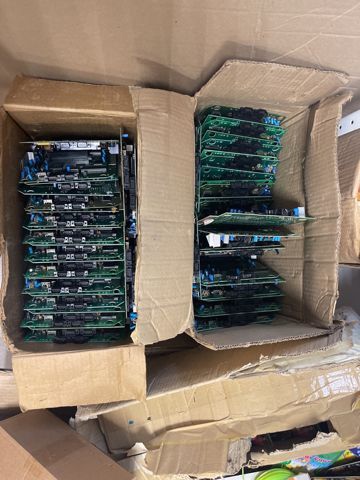

Ну они изначально не работоспособны и нигде не стояли, их сложили в коробки и хранили 30 лет, т.е микросхема запаяна со смещением, резисторы перепутаны, сопли, дохлые изначально чипы (ну с какого пересеру может быть накоротко пробит синтезатор?) Некоторые чинились, менялись стабы, озуха. Было минимум 60 экземпляров в разном состоянии и с разными проблемами, не которые не чинились и на вид муха не сидела, но убило наличие панелек с завода  под оу, и лм358 была битая, не было звука и очень тусклое изображение - это плата на pcs чипах.
Причем у продавца на авито пустые коробки и корпуса с джоями есть и бп, а еще живые платы =) Их похоже тут комплектовали и проверяли перед продажей, брак так и не сбыли никуда- почему то...

Ну вот фоточки, карики живые как и джойстики.
