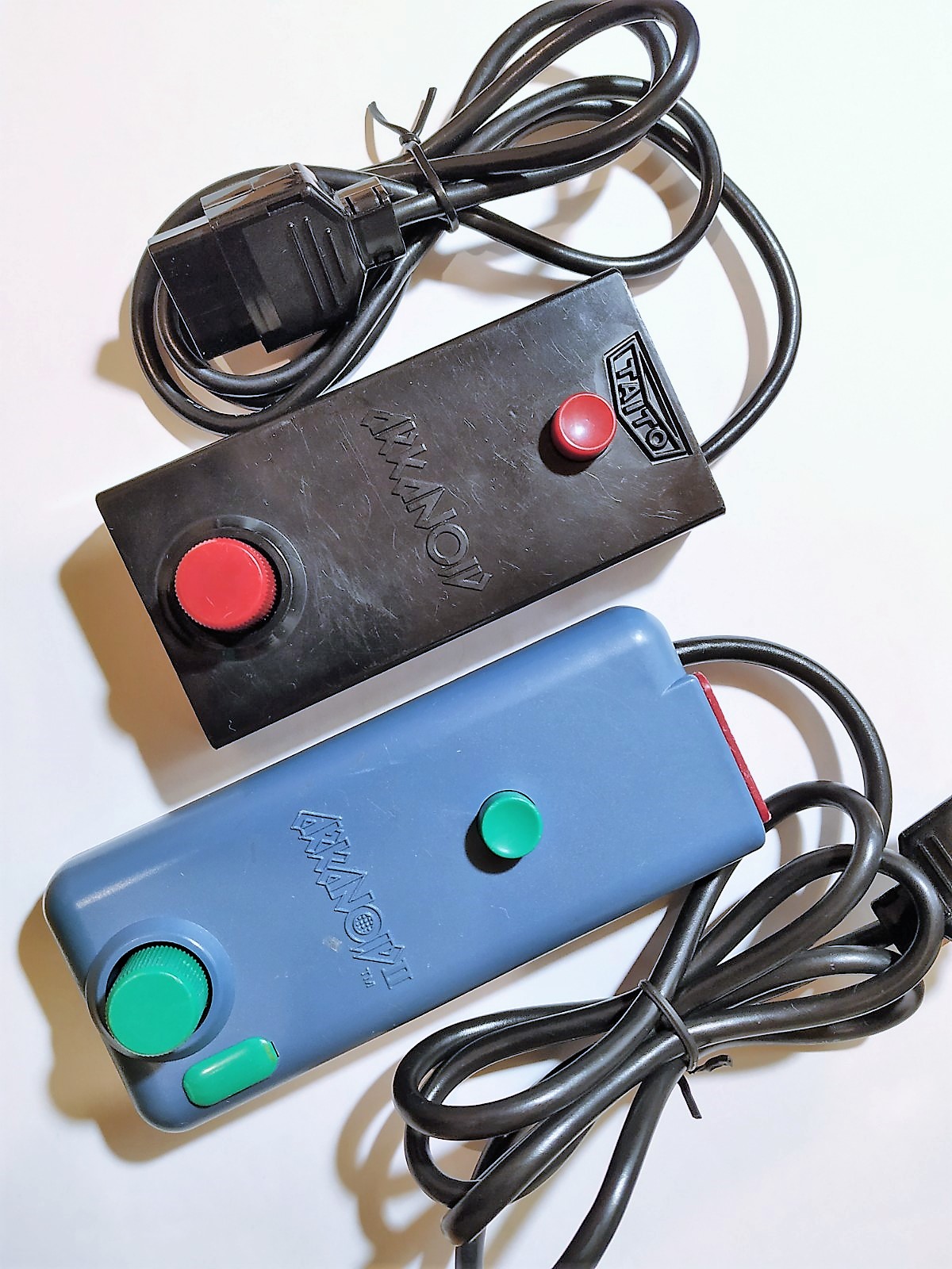

Приобрел себе оригинальные контроллеры для Arkanoid 1 и Arkanoid  2.
255090-0
С ними играть в Arkanoid самое то! Наконец-то можно пройти игру ;)
В интернетах пишут что для игры нужна оригинальная приставка, игра, контроллер и чтобы всё это было для одного региона.
У меня контроллеры от японских игр, играю на фамиклоне HiTex HT8000 (процессор под каплей), использовать буду игры американского региона и запускать с Многоигровочки от Авдюхина Алексея (Кластер).
Контроллеры можно соединить вместе, для этого у контроллера от второго Арканоида (на фото синего цвета) есть 15 пиновый разъём.

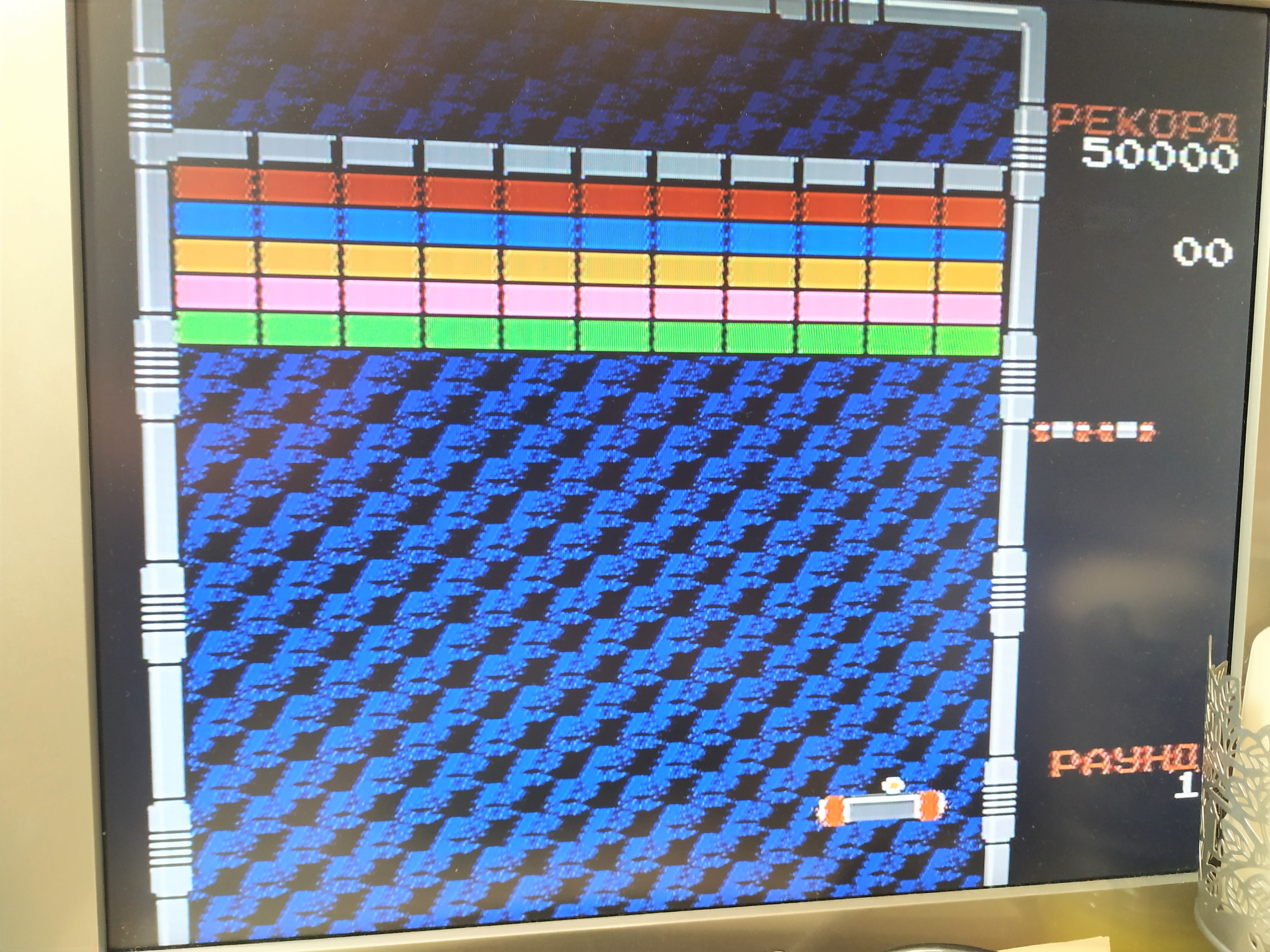

Приобрел Arkanoid 1(j) контроллер, тот что черный. И вот вопрос:
При подключении контроллер не доводил биту до конца правого экрана в игре Arkanoid (j). Почитал в сети, народ пишет, что это распространенная проблема, лечится увеличением сопротивления R1. Не понятно чем вызвана эта проблема? Все ли черные контроллеры ее имеют?
Присмотрелся к фото первого контроллера и второго выше. R1 - 560Ом, VR2 - 1кОм, VR3 - 20кОм. Т.е меняется значение R1 до 20кОм? Как правильно настроить черный контроллер, у которого нет варисторов?

Можешь прям на фото платы первого контроллера нарисовать, как правильно разместить варисторы, чтобы провести регулировку?
У меня R1 по маркировке был 10 кОм (по факту был резистор 9.2кОм), я поставил 12кОм, бита стала доезжать до экрана, но появилась другая проблема, в некоторых местах ее стало дергать мелкой дрожью лево-право.

Неужели контроллер из коробки не доводил биту до края экрана?
Легко. На что, как я понимаю, и жаловались. И почему потом триммеры и поставили.

До края бита не доезжает только в первой игре арканойд, во второй части все нормально и в Taito H.Q. все управляется без проблем.
P.S. В итоге установил 11,5 кОм резистор R1 и подцепил подстрочник на 500 Ом. Бита стала касаться экрана в районе 12 кОм, чуть меньше. Так что кто захочет решить эту проблему, без заморочек ставьте R1 - 12 кОм.
