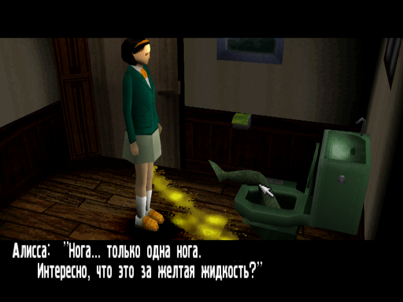

Обратите внимание на слово "жёлтая". У вас у буквы "ё" двух точек не хватает.

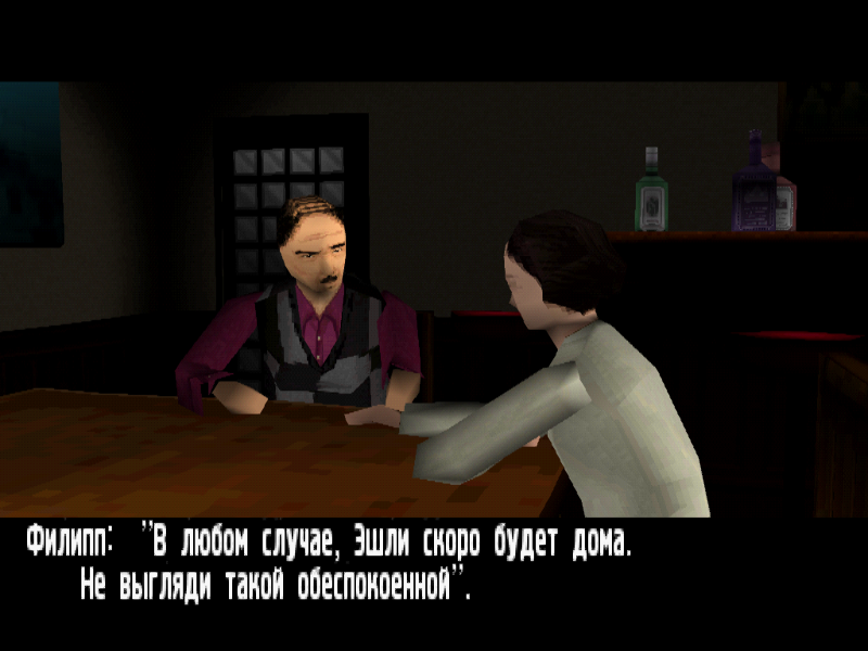

ViToTiV, не знаю финальный ли это перевод или просто черновик, но фраза "Don't look so worried" на первом скрине переведена слишком уж дословно. Вот несколько неплохих вариантов
так речь именно о том, что сейчас придёт племянница, и ты не выгляди обеспокоенной.
