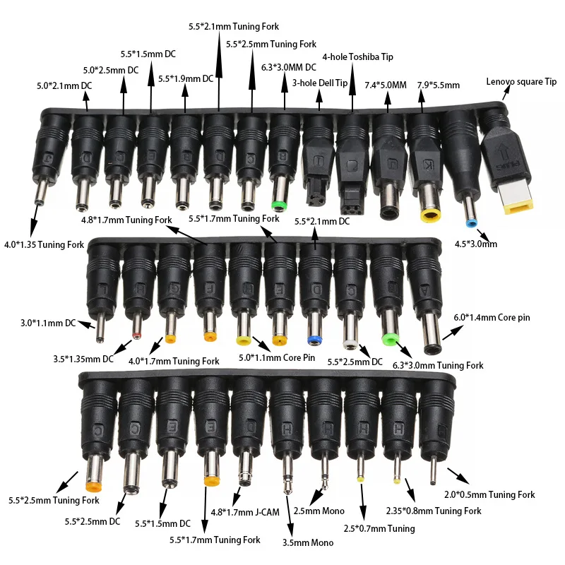

Помогите на алике (или ещё где-нибудь) найти адаптер питания для GBC. То ли я не пойму как искать. То ли их не делают вообще. Ничего похожего не всплывает.
3 вольта, внутри плюс, но вот разъём такой там маленький, что я никак не могу найти что-то похожее. Или хотя бы переходник usb-gbc power. Никто себе не покупал? :neznayu:
  • Сообщений: 2775
По поводу последних небольшое предупреждение - он должен быть с большим и толстым разъемом USB A, в котором DC-DC конвертер на 3.3v. Попадались также простые кабели с USB на маленький штырь. Такой может спалить GBC - 5 вольт для него много.
А так - можно взять любой качественный универсальный стабилизированный БП и перегревать мозги. А я просто нашел старую зарядку от телефона Ericsson  на 3.2 вольта и поменял разъем.
  • Сообщений: 2809
Ну про напряжение понятно, что 5 вольт не подойдут. Сам разъём бы найти в продаже, хоть и на 5 вольт. Отрезать и пересадить недолго...
Какой должен быть разьём? 2.5х0.7мм, 2.35х0.8мм, 2.0х0.5мм или меньше?
« Последнее редактирование: 28 Января 2022, 10:55:50 от Guyver(X.B.M.) »
  • Сообщений: 2775
У меня на разъеме написано 2.35x0.75. Сидит как влитой.
  • Сообщений: 2809
Из ближайших на алике только 2.35х0.8мм. Надеюсь, подойдёт :neznayu:
  • Сообщений: 2775
Ну не так уж он там плотно сидит, чтобы 0.05мм большой разницей было.
