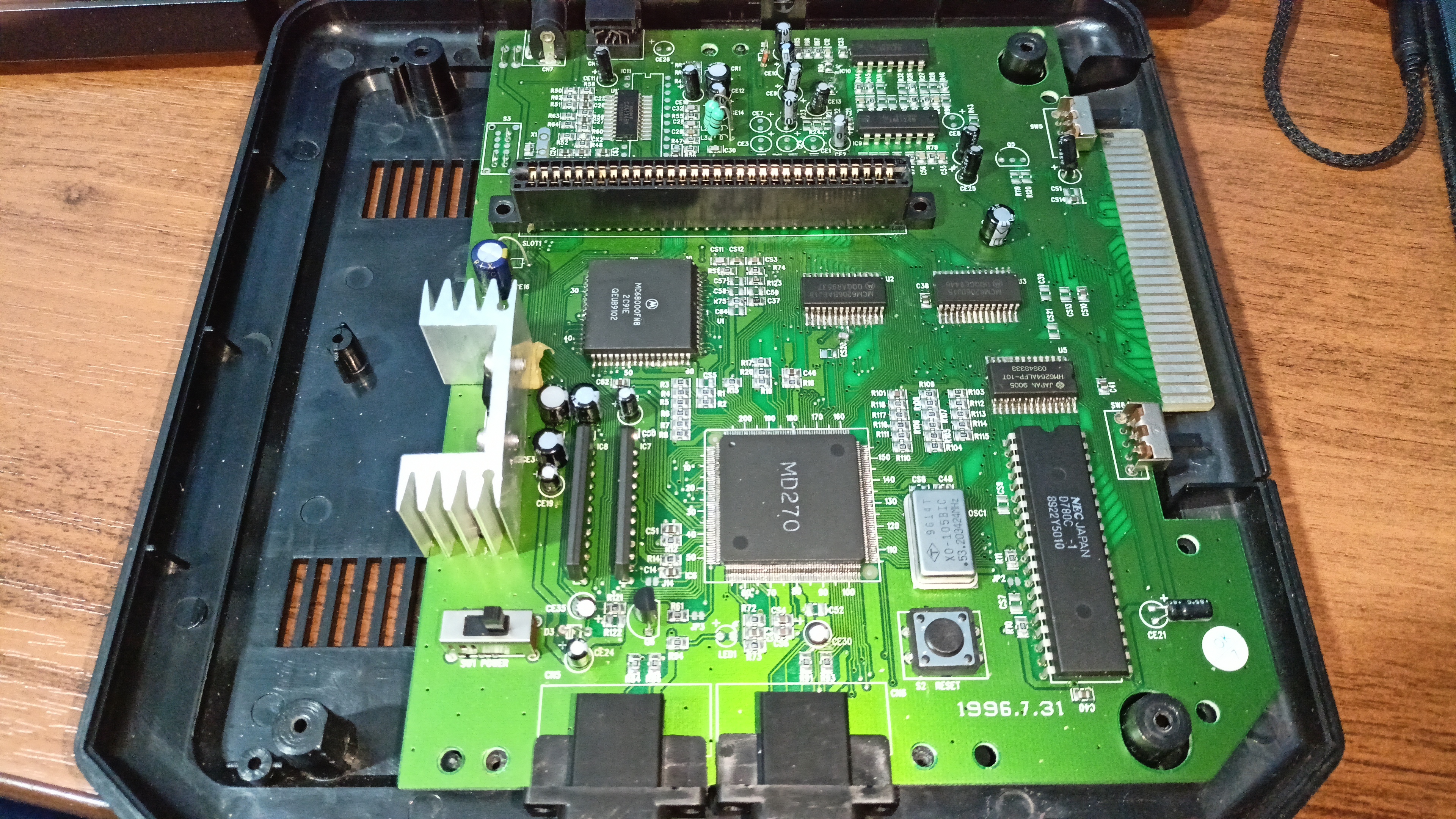

Свалилось тут на меня "счастье", которое якобы было полностью живое:
у меня есть три блока питания, скорее всего все три от дендика, на одном нет маркировки, на двух других - 850мА.
все три рабочие, проверено на собственно дендике, работают одинаково, без каких-то ощутимых помех.
Да, я знаю, что у сеги желательно 1А+ блок питания, про это дальше.
При включении любого из них картинка сеги выглядит примерно так:
цвет иногда проскакивает, но в основном чёрно-белое, экран часто скользит по вертикали и иногда по горизонтали,
звук тоже с помехами, залил видео на всякий случай (звука нет, в наушниках, поверьте на слово, помех в звуке тоже дофига):
из того что было видно странного спереди:
 - сопля на джампере слева от гнезда питания, удалил её, она висела на лаке текстолита и ни с чем не контачила
 - сопля под разъёмом S3, под ней тупо царапины, смысл непонятен
 - сопля на ноге микросхемы справа от С26, удалил, ни с чем до этого не контактировала
 - ни один переключатель регионов/видео не распаян, и следов что их выпаивали нет, всё довольно цивильно.
сзади плата чистая, следы пайки только на разъёме питания (дело житейское), фоткать сзади не стал.

кроме быдло-осциллографа, у меня есть быдло-тепловизор  :D
он немного смазывает по вертикали вниз пятна температур, но понять можно (в нижней части под платой, под синей полоской чуть влево - битые пиксели его матрицы, ничего там не греется).
на фото отметил (кроме того, что он сам подсвечивает):
 - синие в правой части - вообще на ощупь не греются, твизор говорит то же самое
 - жёлтая полоска - визор говорит что греется, но на ощупь еле различимо
 - красная - как ни странно, греется больше всех капля на картридже, на ощупь около 50-60, на грани того, что можно руку держать
это всё хоть как-то греется при питании от блока пс2, при этом картинки нет и на выводе 7805 = 5.11В
при питании блоком дендика картинка как в первом посте, не греется ничего, быдло-визор почти ничего не видит (он реально дешманский) и на выводе 7805 = 4.05В
может мне кажется, но когда жмякал чип в районе видео выхода - картинка несколько скакала, думаю может его пропаять когда просплюсь?) с виду всё с ним ОК.

ко мне пришёл наконец осциллограф DSO138, он показывает довольно сильно рябящую синусоиду при питании от БП дендика, на входе CXA1145M около 4.2В, ровная рябь.
при подключении БП пс2 через переходник - чистые 5В там же, но сигнала вообще нет.
ещё заметил колхозный рыжий кондёр на питании кодера (на нём написано 104, по идее это 0,1мкФ, хотя тут пишут что там должно быть 100мкФ: https://www.emu-land.net/forum/index.php?topic=77711.0 ),
потыкал туда разными кондёрами - цвет появляется только если приложить 220мкФ 35В,
при этом картинка всё ещё прокручивается сверху внизу как на видео из первого сообщения.
100мкФ 16В делают картинку темнее и цвета нет, картинка так же крутится.
я не очень шарю в аналоговой электрике, еле-еле в цифровой, всё ещё не могу понять почему с идеальным питанием 5В на кодер картинки нет, а с кривым пульсирующим 4.2В - есть.
ещё почитал документацию на CXA1145M - пишут его два питания нужно разводить отдельно и фильтровать отдельно, но тут они оба звонятся мультиметром.
если прикладывать тот же 220мкФ 35В во вторую точку питания CXA1145M (которая по идее отвечает за композитный вывод) - результата ноль.
какие есть идеи куда копать дальше?
и какой (какие) кондёры должны быть в фильтрах обоих питаний CXA1145M ? эти две его ножки не должны звониться же?

Нужно 470 мкф на питание cxa1145 он очень чувствителен к помехам, прямо на ноги ему 104 конденсаторы керамические, проверить конденсатор видео выхода 220х16 (через него выходит композитный сигнал с cxa1145 на выход через 75 ом), у меня такое было с клоном на pcs8301m плыла синхра из за хренового конденсатора (высох).
пробовал поставить параллельно тому рыжему 104-му разные кондёры, картинка начинает быть стабильной более-менее от 1500мкФ 6.3В, от 2200мкФ 6.3В - уже относительно играбельно. на 470мкФ 10В реакция примерно как и на 220мкФ 35В - "маловато будет".
причём всё равно куда тыкать - на рыжий 104 тут:
или сразу после выхода из 7805:
причём хоть их и две, похоже они фигово разъеденины и разницы, в какую из них вешать на выход вообще нет
картинка немного глючная (полупрозрачные полосы помех снизу вверх двигаются), но уже гораздо лучше чем было,
хотя это и дичь вешать туда 2200мкФ  :D
ещё записал видео начала Streets of Rage (Bare Knuckle), звук фонит гулом, картинка иногда теряет цвет, но стабильна по крайней мере
что вызывает большой вопрос - у меня есть три блока питания дендика и ни одного сегавского, замерил на заставке с выбором игр - 450мА потребление.
но при этом из трёх блоков дендика (которые все работают на большом сюборе, который клавиатура) - нормальную стабильную картинку даёт только один из них, который самый мелкий новодел (850мА все они).
пробовал батарейку 9В, блок пс2, 12В линию блока компа, 19В ноута - ваще пофиг, ни с чем не стартует.
у меня подозрение что проблема не только в фильтре кодера, но и где-то в обвязке проца/памяти - с норм питанием, около идеальными 5В на выходе из 7805 - картинка в лучшем случае вспыхнет на старте криво косо без синхрона, дальше чёрный экран, звука нет и по ощущениям какая-то защита срабатывает, сигнала нет ваще ни какого, ни помех, ни звука, ничего, стартовать игру чтобы что-то услышать тоже невозможно (хотя похоже это не отметает кодер, если он звук выводит тоже).
из мыслей собрать лабораторник из одного донора (уже был нужен пару раз) и попробовать медленно повышать напряжение на выходе между 4 и 5В (регулировкой её входа), при всём что даёт 5В на 7805 приставка не подаёт признаков жизни.
ещё похоже вариант закопаться в диагностические коды проца, он вроде что-то может рассказать.
добро пожаловать ещё идеи или опыт, если у кого-то есть что-то  :cool:

напряжения.. странные  >:(
тут 7805 левая и правая, на их входе и выходе, на том 104 керам, который на вход Vcc1 1145 стоит и на Vcc2 (померил только один раз под конец и офигел)
первая строка - бп дендика
вторая - он же с кондёром 2200мкФ между выходом 7805 и землёй
третья - бп пс2, с ним странно - только домерил - он начал вырубаться и на следующий день тоже при включении в сегу на нём было 1.1В всего,
при отключении - 8.5В, коротыша в сеге по питанию нет, этот же бп нормально запустил пс2. странности продолжаются короче.
ещё из странного - ноги 1145 Vcc1 и Vcc2 звонятся между собой, но на них разное напряжение, сегодня попробовал ещё 12В бп компа (т.к. бп пс2 творит дичь какую-то на сеге) - на выходе 7805 5.1В, на Vcc1 1145 = 4.3В, на Vcc2 - 4.6В. пока это мне не понятно.
ниже показания осцила DSO 138 (пардон, фоткать было неудобно, руки и место закончились):
вход 7805 без доп кондёра на её выходе
выход 7805 без доп кондёра на нём
Vcc1 1145 на ноге керамического 104 без доп кондёра на выходе 7805
вход 7805 с доп кондёром на выходе
выход 7805 с доп кондёром на нём
поискал с фонариком и прозвонкой цепи Vcc1 и Vcc2 СХА1145 - вроде первая идёт из чипа MD270, а вторая из второго слева пина картриджа из ближнего ряда, если лицом к картриджу:
похоже что у сеги плата двухслойная (хорошо просвечивается фонариком телефона), а у картриджа по крайней мере трёхслойная (этот второй пин на лицевой части ни с чем не соединён, а что внутри разглядеть с фонариком невозможно).
сони пишут в доке про сха1145 про разводку Vcc1 и Vcc2 и обвязку отдельно, особенно Vcc2, "т.к. токи значительные".
ок, может обвязка у них и источники отдельные и эти источники не звонятся, но почему/зачем сами  Vcc1 и Vcc2 звонятся - я пока не понял.
и почему чем ближе к 5В её питание - тем глючнее картинка (или вообще чёрный экран).
так же я пока не понял, почему эти две ножки звонятся, но в работе на них разное напряжение.
з.ы.: я не претендую на то что я пипец как шарю в схемотехнике, особенно аналоговой, пишу то что нашёл и размышления.

что я пока обнаружил - со здоровым кондёром 2200мкФ на выходе любой из 7805 - все игры работают только на мелком новодельном бп 9В 850мА,
при этом на выборе игр напряжение на входе 7805 5.7В(!), на выходе 4.09В(!), что как бы сильно ниже всех спецификаций.
в это время у СХА1145 Vcc1 3.49V, Vcc2 4.25V, Vref 1.86
при запуске игры у СХА1145 Vcc1 3.42V, Vcc2 4.09V, Vref 1.72, с кондёром 2200 и этим блоком питания есть норм цветная картинка, на месте стоит,
из минусов - по картинке ездят полупрозрачные помехи и звук гудит низко.
Но! при питании другим большим стародел бп 9В 850мА со здоровым кондёром 2200мкФ на выходе любой из 7805 (или без кондёра, одинаково):
напряжение на входе 7805 7.95В, на выходе 5.06В, что вроде то что надо.
у СХА1145 Vcc1 4.14V, Vcc2 5.06V, Vref 1.94,
картинки нет вообще, чёрный экран с надписью от телека AV (нет сигнала), картинка мельком вспыхивает только при подключении или отключении бп.
есть подозрение, что тут кто-то ковырялся в цепи Vcc1 (кроме всего остального что в первом посте описал):
красным обозначил ногу Vcc1, резистор 22 Ом, который стоит криво и его пайка выглядит гораздо неряшливее всех рядом,
под ним место сбитого SMD кондёра С61, вместо которого стоит керамический 104 (на фото таких же плат его нет).
до этого резистора - напряжение как на Vcc2, после - сильно ниже (что не сюрприз для 22 Ом  :D )
жёлтым - нога Vcc2, синим - Vref, зелёным - сопля на ноге G[reen]In (ничего не коротит, но кто и что делал тут не понятно)
ноги брал из спека сони:
у кого есть такой же кодер СХА1145(м) и он может померить напряжения: Vcc1, Vcc2, Vref?
и в идеале прислать фото обвязки Vcc1, что там с кондёрами и резисторами.  :blush:
чую из-за разницы Vcc1 и Vcc2, СХА1145 с учётом Vref решает что "чота тут не то с питанием" и вырубается.
повезло что есть новодел мелкий блок, на котором она запускается, причём на сильно низких напряжениях, но по крайней мере видно что не труп  :wow:

Такая же плата. От БП якобы 1А, жуткий гул и полосы горизонтальные. От БП ps2, все нормально.
vcc 1-5.11v
vcc 2-5.11v
vref - 2.01v.

Вот фото моей платы:
vcc 1-5.11v
vcc 2-5.11v
vref - 2.01v.
спасибо тебе огромное  :hi: :drinks: :thumbup:
сделал как у тебя на плате и всё завелось  :wow:
причём точно так же - на блоках дендика с гулом в фоне, но картинка 90% меня устраивает (причём старый большой 850мА практически не греется, а вот сама сега греется неплохо).
на блоке от компа - звук вообще без фонов, картинка на 95% устраивает)
понятия не имею, кто и зачем туда воткнул 22 Ом резистор, но это явно тот случай, когда после ремонта остаются лишние детали  :D
тот, у кого я забрал приставку тоже чую не договаривает всего, вроде она рабочая, но джоев, блока и кабеля видео не было, только тушка, подозрительно однако)
может она никогда вообще и не работала, я увидел уже около 3х версий похожих плат, моя MD8-A, есть MD8A (без -) и похожая вообще с другой маркировкой.
у всех трёх обвязка Vcc1 отличается  :wall:

7805 проверь на предмет пробитости, мб одна пробитая. Выпаять и подать напряжение, и померить что на выходе.
Я сделал как у Serdjik на плате, под мою это вроде подходило:
удалил смд резистор 22 Ома и сделал перемычку.
с подсветкой снизу фотки просто лютый киберпанк  :D
я нашёл уже три+ ревизи подобной платы, моя, из https://www.emu-land.net/forum/index.php?topic=84678.0 и твоя третья
красным обозначил цепь питания Vcc1, у некоторых там ничего, хоть и указаны элементы на плате, у некоторых кондёры, но ни у кого нет там резистора как у меня.
и моя немного отличалась от Serdjik - там дорожки не связаны вообще дальше от резистора до ноги Vcc1, только с перемычкой получается что-то вменяемое.
ещё в группе S3 перемычки отличались у некоторых похожих плат, но мне похоже с этим разбираться не придётся, работает и так.
после этого на обеих Vcc 5.06В, всё шикаааарно  :D
из минусов - моему внутреннему параноику не нравится как она греется, но может это и норм, под 60 градусов 7805, правая чуть жарче, но на выходах обеих 5.06В.
и главное картинка теперь есть на любом блоке питания)
ещё не нравится вот эта фиговина в нижней части экрана (жёлтым обвёл):
но вроде она не во всех играх есть, может глюк конкретной игры.
пишу это в основном для истории, может кому-то ещё пригодится.
проблема была явно в лишнем 22 Ом SMD резюке, который занижал Vcc1 и СХА1145 бесилась из-за этого похоже при нормальном питании,
а с самого слабого блока новодела каким-то чудом заводилась.
ещё раз спасибо всем участникам)
может ещё у кого-то будут мысли про полоску и нагрев, это моя первая сега в жизни))
