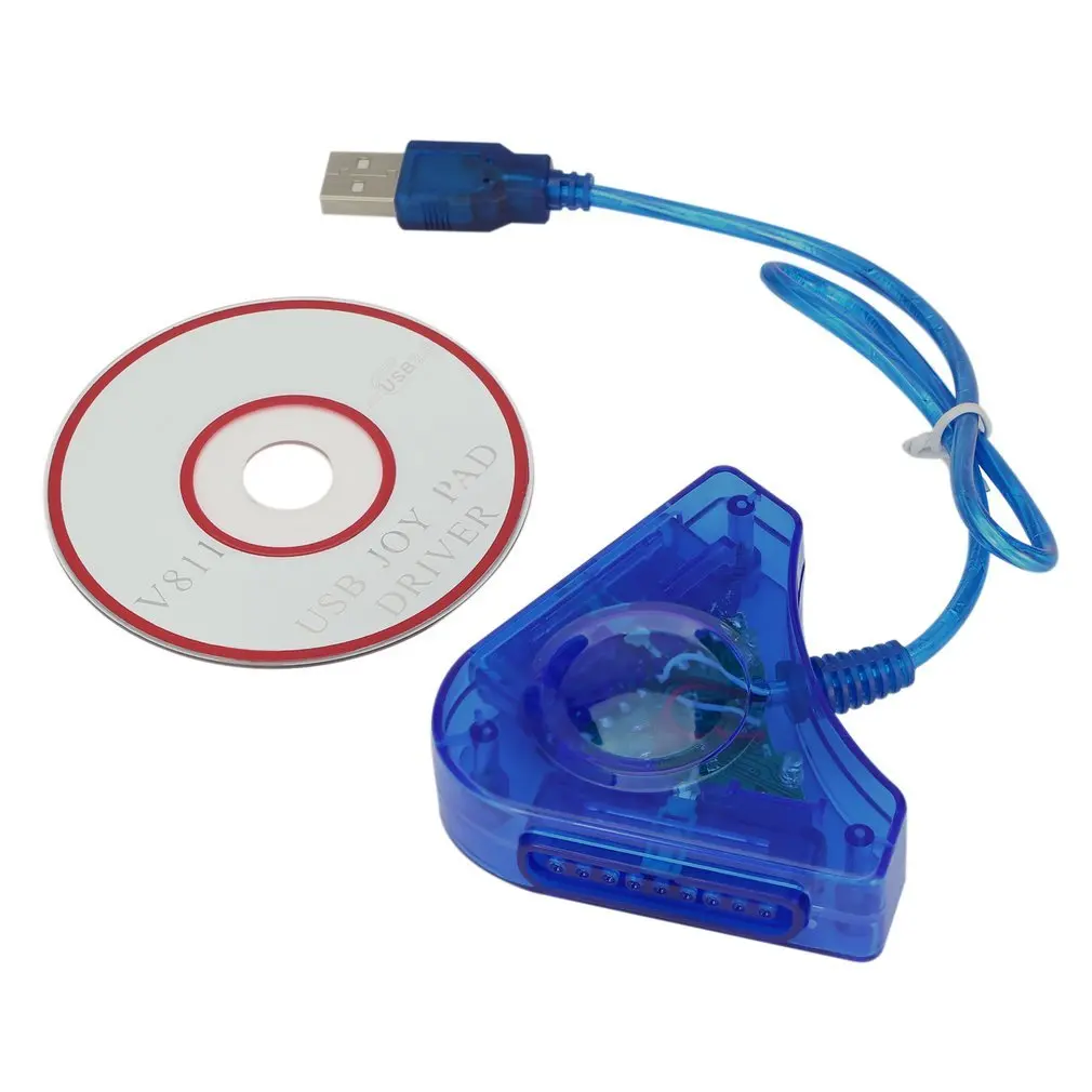

Всех приветствую. Актуализация этой темы.
Помогите пожалуйста найти драйвер к адаптеру для поддержки вибрации. Ссылки из предыдущей темы все мёртвые.
Адаптер классический, синий, полупрозрачный на два геймпада.
В игровых устройствах инициализируется как два "Twin USB Joystick".
ID HID-устройств:
HID\VID_0810&PID_0001&REV_0106&Col01
HID\VID_0810&PID_0001&REV_0106&Col02
На пластиковом корпусе отпечатано: ZQDZ-Plastic-P2 Converter driver
На плате шелкография: ZQDZ-DOUBLE-CONVERTER-PS2 TO USB-V3.8
Куплено тут.
Диск конечно в комплект никто не положил.
Решение: установить закреплённый пак.
* 7468 &7487 Twin USB Vibration Gamepad.7z (1676.87 КБ - загружено 3128 раз.)

  • Сообщений: 9222
попробуй отсель ,id совпадает ,было у мя такое чудо ...
а питалово на 3 пине есть?
другие по id ты наверно искал ?

  • Сообщений: 4462
Это конечно была авантюра. Чуть винду не положил. После установки "Twin USB Joystick" из категории "Игровое устройство" перешёл в "Клавиатуры, Мыши, Игровые устройства" и устройства ввода взбесились. Половина кнопок клавиатуры залипает, половина не работает. Еле в раскоряку снёс это чудо.
Да. 3,3В на пятом и 5,1В на третьем (хотя везде пишут про 7,6-9В).
На подобных помойках обычно ничего не ищу. Там обычно подсовывают какую-то свою приложуху, вместо конкретного драйвера, а сам драйвер в лучшем случае можно скачать перейдя через несколько ссылок мелким шрифтом. Ну и драйвера эти опять же отфонаря насыпаны. Но раз ты настаиваешь. :D
 Скачал по твоей ссылке первый в списке 002387.rar, там очередной установщик пакета дров для какого-то "Acme GA-05". Поставил, а куда неизвестно. В реестре указан адрес установки по которому ничего нет. Деинсталлировал и повторил установку с отслеживанием через Uninstall Tool и вот чего оно понаустанавливало:
В Sin1000.inf и Sin1040.inf указан USB\VID_1345&PID_1000. Моим VID_0810&PID_0001 там не пахнет.
 Далее пропустил по списку всё, что в названии явно указывает на не связанные с игровыми устройства. Добрался до 12164_64351.zip, 12130_64391.zip и так далее - все ссылки мёртвые.
 Вот по этому я к подобным ресурсам не притрагивался, не притрагиваюсь и притрагиваться не собираюсь, чего и тебе советую.

В общем выяснилось, что для этого адаптера на дефолтных виндовых дровах существует пак библиотек для вибрации прописывающий все необходимые ключи в реестре. Не смотря на всю простоту решения, поразительно, что эту инфу приходиться добывать с таким трудом. Выражаю благодарность пользователю alex81-7 с рутрекера, который откопал этот пак на ютубе у какого-то англоязычного блогера со страшным хрен пойми каким акцентом. :D Пак закреплю в первом посте.
