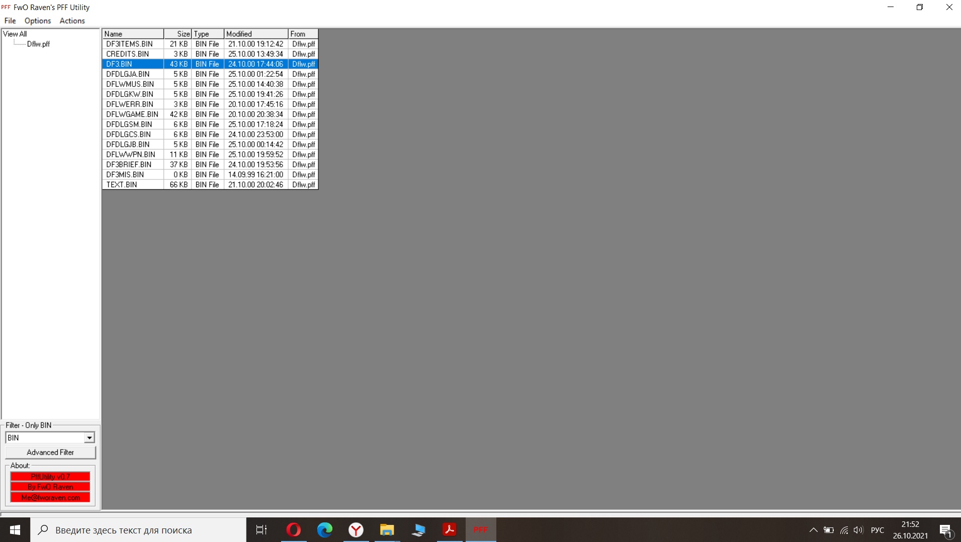

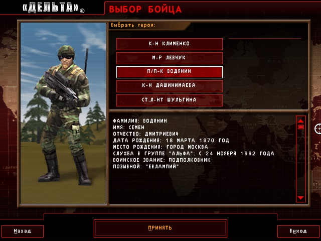

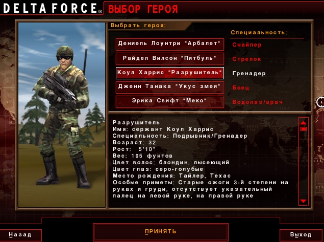

Так. Решил я для начала отредактировать биографию военных, за которых можно проходить игру.
Для этого:
1) Нужно скачать программу, которая сможет открыть архив, с форматом .pff (например Delta Force Fwo Raven PFF Utility 7)
https://novahq.net/files.php?&CategoryID=DFLW&Type=File&Page=2
2) Через эту программу можно открыть архивы "Terrains.pff" и "Dflw.pff".
Именно во втором из ранее перечисленных архивов находится файл "DF3.BIN", в котором находится биография пятерых военных.

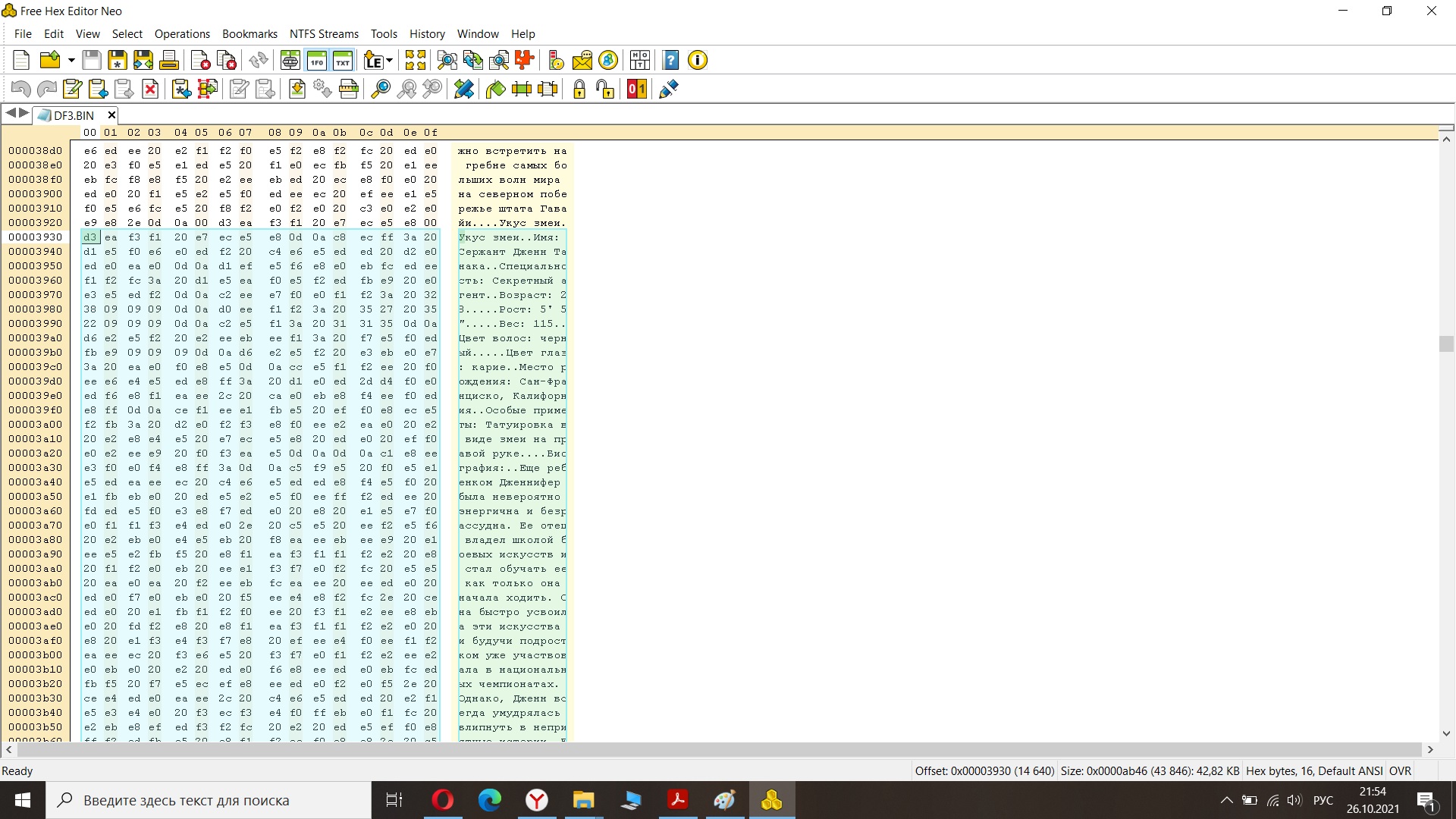

3) Скачиваем этот файл из архива, и открываем в Hex-редакторе (я пользуюсь hex-editor-neo)
4) Находим нужный текст и редактируем.
5) А после этого, из архива удаляем старый файл "DF3.BIN" и на его место загружаем отредактированный под таким же названием.
Советом по поводу чего? Вы не описали какие у вас трудности. Если советом в целом - хорошо кушайте и высыпайтесь как следует.
