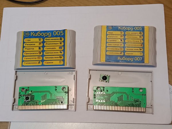

morgan,прежде всего,самим картриджем отличается.Посмотри в своём-там кроме ПЗУ  есть восьминогий бескорпусный чип,три вывода которого приходят на контакты B12;B13;B14.
242712-0
Без этого чипа приставка ругается
242714-1
Контакт B21 (/CAS2) заземлён,а контакт А18 (GND) в картридже не задействован,
хотя в самой приставке на этом контакте "земля".
   В самой приставке ОЗУ расширено в два раза и организован подпор батарейкой-этакий псевдо флеш диск. Встроенная клавиатура и работа мышки реализована через микроконтроллер  Attiny 2313 и несколько микросхем логики... дополнительный дешифратор адреса на ATF16V8...
 Ах да, ещё на плате есть одна бескорпусная микросхема, якобы звуковой синтезатор.На шелкографии надпись speech :-\
 Она и со звуковым трактом связана и бескорпусный чипом в картридже.
« Последнее редактирование: 25 Декабря 2021, 04:39:37 от murgatroid_79 »
