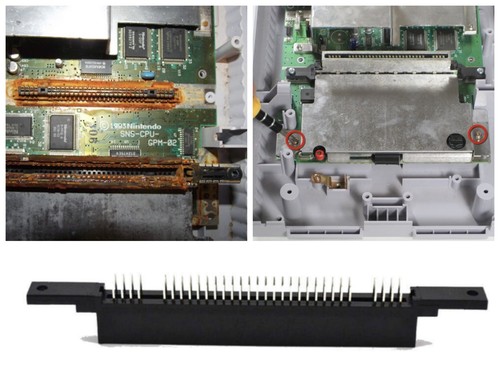

Доброго времени суток, досталась приставка в состоянии не работает. Почистил немного ожила, но не до конца. Кабель для мультивыхода раздобыть пока не удалось, картинку даёт по антенному. Проблема в том что большая часть картриджей не дают картинку, но есть пара(стритфайтер и рестлинг) дают хорошую картинку без помех, но стопаряться на первом экране(там где название копирайты и прочее), а дальше не в какую, при этом cpu практически не греется. Подскажите, пожалуйста, что это может быть и в какую сторону хоть копать? Пока что грешу на кварц ибо его подстроечный вообще ни на что не влияет, абсолютно. Заранее спасибо за любую помощь
P.S. версия платы sns-cpu-gpm-02

может глупый вопрос, но все же, регионы приставки и картриджей совпадают?  а по поводу зависания на заставке, проблема как раз таки может быть в полудохлом чипе, ну или чистить слот картриджа, и пропаять тоже

Обрати внимание на слот картриджа. У каких-то моделей он разбирается на верхнюю и нижнюю части. Внутри между ними бывает плохой контакт.

Регионы да, совпадают, про слот знаю, чистил вроде всё хорошо, но на всякий случай пропаяю.

Итак, пропаял всё что можно и что нельзя, результат ровно тот же, либо черный экран, либо начальная заставка. Если кто то сталкивался с чем то похожим, подскажите, пожалуйста, в какую сторону копать
