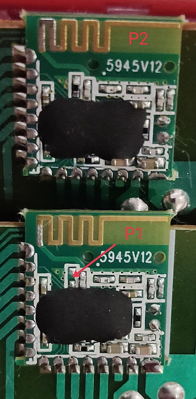

Оффлайн Gameszzz
  • Сообщений: 4606
Retro Genesis MixSD
« Ответ #86 : 22 Мая 2022, 13:40:03 »
Конечно перед включением консоли нужно синхронизировать каждый раз после переключения. Но по другому быть и не должно было.
UPD.
Ты мне напомнил и я решил переделать ещё как минимум один.Специально взял P2,потому что это "тяжёлый случай",так как большая часть родного сопротивления находиться под кампаундом.Удалил кампаунд. Удалил сопротивление. Подпаялся. В итоге во время замывки после пайки, оторвался дальний пятак,что под каплей частично остался.Теперь углубляюсь в кампаунд дальше на 5 мм. чтобы добраться до дорожки,что шла к пятаку. Надеюсь "капля" выживет. Если выживет и ничего не получиться,то буду получу непеределываемый P1.
Если не выживет,то можно попробовать переделать на платы JDY-40(NRF24L01) или MAR105P121306 (CC2500).
« Последнее редактирование: 29 Мая 2022, 12:10:14 от Gameszzz »
Оффлайн Gameszzz
  • Сообщений: 4606
Retro Genesis MixSD
« Ответ #87 : 29 Мая 2022, 14:11:14 »
В общем операция по "бурению" кампаунда прошла успешно. Капля выжила,к остаткам дорожки успешно удалось припаяться.
