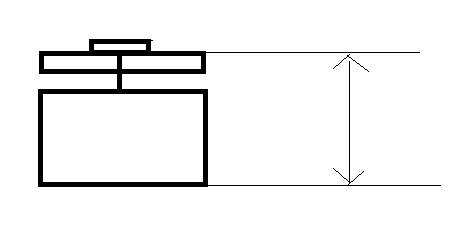

Я делал так, на ориг шпинделе замерял штангинциркулем расстоянием от шляпки до вала. Затем струбциной с отверстием по центру медленно впрессовывал новый на нужную высоту. Садится ровно, и не погнешь.
Я дико извиняюсь, это мне на будущее - можешь поподробнее? Какой струбциной? Т.е ты сымал сам движок и уже отдельно от приставки впресовывал шпиндель? А у тебя видео часом нету,ну или может похожее где видео знаешь? Просто в тубе видео никакие - там или как раз школоло тупорылит или просто на приставке не мудрствуя лукаво стягивают старый и впихивают новый подложивши под него пластиковую карточку...  если оно невпихуемое, то тужаться и все равно впихивают до победного.А ты штангелем мерял - чувствуется подход правильного, настоящего Человека с Большой Буквы  :). Какой зазор со штангелем делал и есть ли разница с какой стороны этот зазор отмерять (ну там, сверху или снизу... может вообще сбоку)? Пардон, я дотошный,но сам понимаешь - если делать нормально, без дотошности никуда.....
Добавлено позже:Хорошо выглядит. Даже лучше чем родная.
откручиваешь мотор через отверстия в шайбе там 2 винтика. Снимаешь мотор, замеряешь расстояние между основанием мотора и основанием  шайбы на чем диск лежит. У меня 19мм вроде было но может быть и больше и меньше я хз. ставил так как было изначально. затем берешь маленькие тиски (про струбцину с дыркой забудь, это я тут наколхозил можно проще) наживляешь шайбу, вставляешь в тиски и крутишь потихоньку пока не сядет на нужную высоту. Руками точно посадить не реально. Все, никакой науки нет.
Снимать шайбу только с 2х сторон одновременно иначе погнешь вал. Я использую 2 ножа с широким лезвием, получается упор и снимается без перекоса вала\шайбы.
хз при набитой руке все про все занимает 10 мин.

jjakkass, извиняюсь еще раз, сразу не досмотрел... вот этот нюанс можешь разжевать? :
Т.е ты снимаешь шайбу с уже снятого с приставки движка или же прямо под черную пластмассу подсовываешь ножи на еще прикрученом к приставке движке? В общем-то исходя из последовательности действий в твоем посте, то ты сначала полностью снимаешь движок с приставки, потом промер расстояния от основания движка до верхней стороны планшайбы... и потом только снимаешь саму шайбу с оси двиготеля? Так? А как легче снять? В тиски движек зажать и с двух сторон ножами выпресовать? Или может еще как-то по другому удобнее снимать? Просто зачем мне велосипед изобретать если у тебя уже всё выверено опытным путём?
Ну или же я все-таки не так понял и ты действительно поддеваешь шайбу на еще не снятом с приставки движке? То бишь просто открыл крышку, просунул под шайбу два ножа и потихоньку погнал выпрессовывать?

jjakkass, извиняюсь еще раз, сразу не досмотрел... вот этот нюанс можешь разжевать? : Т.е ты снимаешь шайбу с уже снятого с приставки движка или же прямо под черную пластмассу подсовываешь ножи на еще прикрученом к приставке движке? В общем-то исходя из последовательности действий в твоем посте, то ты сначала полностью снимаешь движок с приставки, потом промер расстояния от основания движка до верхней стороны планшайбы... и потом только снимаешь саму шайбу с оси двиготеля? Так? А как легче снять? В тиски движек зажать и с двух сторон ножами выпресовать? Или может еще как-то по другому удобнее снимать? Просто зачем мне велосипед изобретать если у тебя уже всё выверено опытным путём?
нет, нормальные толстые ножи ты не подсунешь под шпиндель тем более не снимая привод и мотор с него  :D
вынимаешь привод, откручиваешь мотор (проводки можно не отпаивать) просто засовываешь 2 широких ножа противоположно друг другу упираешься в ось двигателя и просто выдавливаешь шпиндель кверху. важно при этом не допускать перекоса что бы вал не погнуть. на этапе снятия никакие тиски не нужны
Я не знаю как ещё объяснить.

jjakkass, Всё, я понял. Дальше уже думаю сам разберусь...
