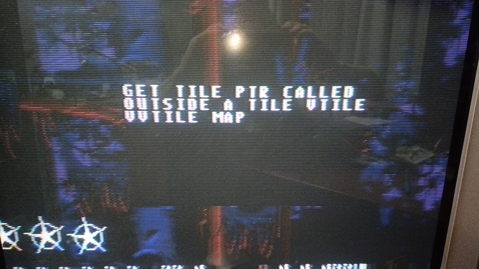

И  так, заменил я мульт, снял с заведомо не зависающего клона, но зависания таки остались на месте, теория с бракованным мультом не подтвердилась, поймал зависшего вектормэна вот с такой табличкой.
Чип с "зависающего" клона поставил на "не зависающий", полет нормальный.
Но на зависающем вроде работает комикс зон теперь,  а вектормэн виснет, полтергейст какой-то....    Может длинные дорожки сильно у 520-й в разводке? и 68к сейчас на проводках висит сказывается?

Не особо вразумительное сообщение :-\ Что-то с VDP, видеопамятью?
Тоже не понял, переводчик галиматью переводит, впрочем отзвонить дороги до видеопамяти это последнее что осталось тут проверить, ну еще есть plcc z80 может у нее какие-то свои особенности/хитрушки есть, я в таком корпусе вообще не встречал их в клонах.

А что за сущность сформировала это сообщение на экране, что на фото выше? Где-то есть какая-то микропрограмма?
