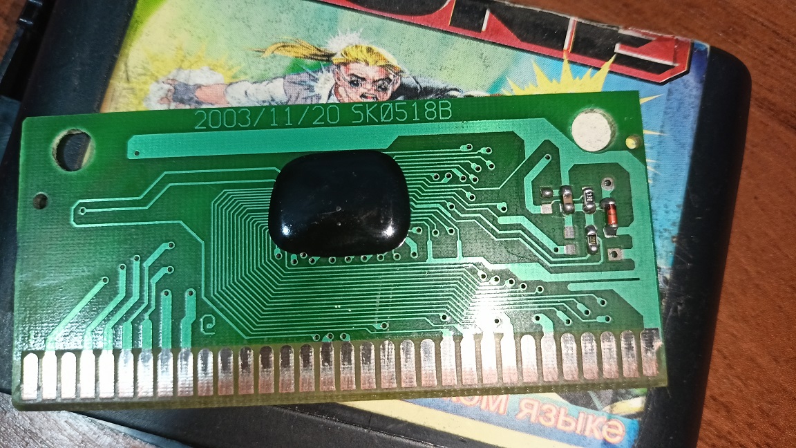

Разобрался, проблема была в картридже, почему-то приставки USA не работают так именно с этим картриджем :neznayu:
Причем я пробовал на другой GENESIS USA VA0 та же фигня, на азиатке проверил нет этих проблем и на куче клонах этот карик ни разу не глючил.
А именно этот картридж какого региона?
Так азиатка - ПАЛ, то есть 50 Гц
А проблема в регионе ли?
Пиратки часто грешат неправильной чек суммой и хрен пойми какой логикой схем картриджей.
Думаю тут дело не в игре/регионе и т.д. а именно в версии платы, думаю, что и другие игры с такой же платой будут вести себя похоже.
Тут скорее стоит прикинуть и сравнить какая начинка у сравниваемых сег и тогда проясняться начнёт. Имхо, я чёт навскидку и не припомню, чтобы были клоны генезисов, а если и было что-то подобное, то с переделкой под пал. Поэтому азиатки и клоны стоят друг за другом  :neznayu:
Так, пока писал все это вспомнил, что у комикс зон реально есть регион лок и ресетится сразу после показа логотипа или на старте игры, ну все равно текст имеет право на жизнь :lol:
Оберег можно и получше найти.
Ну уж не чексуммой по любому :D При неверной контрольной сумме ты просто получишь красный экран. Это если в игре есть проверка. На всякий случай напомню, что контрольную сумму проверяет игра, а не приставка.
И какая такая "логика схем картриджей"? o_0 Там тупо одно ПЗУ. Вот то, что 3-вольтовое, это конечно не айс
Про регион я говорю не потому, что там "лок", а потому, что некоторые имеют привязку к кадровой и могут просто некорректно работать на другой частоте. Конкретно за Комикс не скажу, но иметь это в виду надо. Кстати, у некоторых есть проверка именно режима VDP не связанная с регионом.
Вот тут интересно стало. Когда прояснится - сообщи :)
Серьёзно? И так называемая переделка в ПАЛ сводится к установке кварца 4,43 на кодер. Сама система остаётся неизменной.
Незнаю регион картриджа даже, а как проверить? работал всегда везде и на всем, нигде не ругался на несовместимость, есть VA5 md1 она тоже нтсц 60 , работает без проблем. Генезисов не было раньше, на них впервые пробую.
Азиатка именно пал 50.
Дамп снять :) В пиратке регион часто вырезан, потому и запускается всюду.
В японках цвет букв логотипа SEGA светло-фиолетовый, в опциях есть выбор языка - японский и английский.
В американках цвет букв логотипа SEGA белый, в опциях нет выбора языка.
В европейках цвет букв логотипа SEGA белый, в в опциях есть выбор языка - английский, немецкий, французский и испанский.
