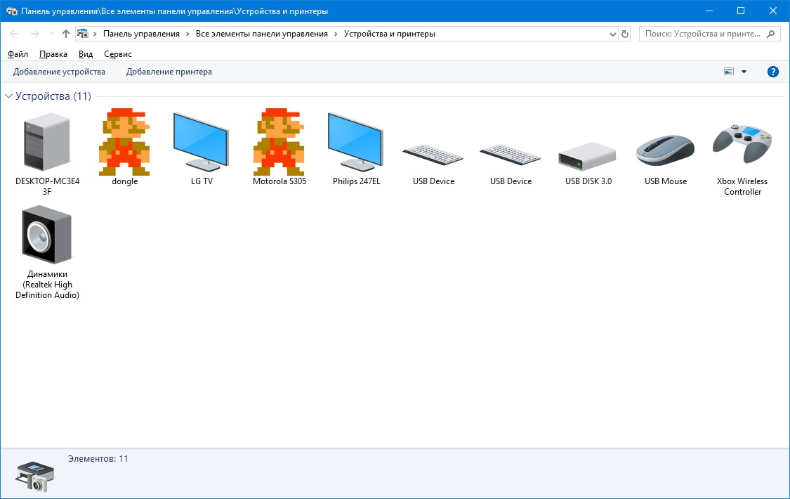

иконка dongle в "устройства и принтеры" - как её изменить, точнее - откуда она вообще берётся? Перековырял imageres.dll , imagesp.dll , ещё какие-то Restoratorom, но не нашёл там её, откуда-то же она берётся?
Немного погуглил и понял, что не всё так просто, это не обычные иконки , нашёл приграмму для их замены, всё делал по инструкции, но не прокатило, иконка всё та же

возможно из-за этого? (ниже скриншот)
тогда непонятно почему он не находится, при том, что он вообще есть

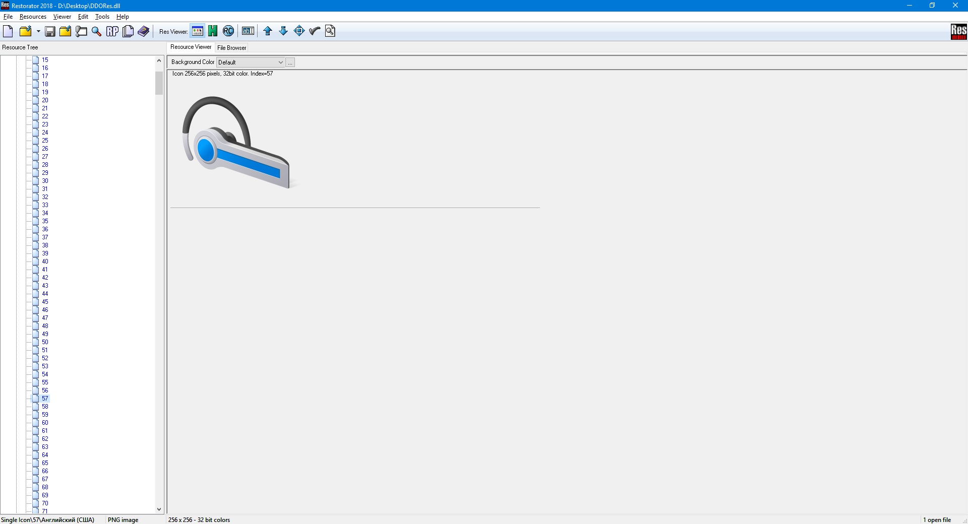

вообще, странно. Переименовал расширение файлов метаданных в .cab, открыл WinRar`om и увидел там СВОИ значки, т.е. всё применилось, но в "устройства и принтеры" всё-равно изображение дебильного наушника , как такое может быть? может данные где-то в каком-то кэше и берутся оттуда? я уже всю голову себе поломал пытаясь это понять, как избавиться от дебильного изображения наушника? (скриншот ниже)

ресторатор 32 битный, скопируй библиотеку в другую папку
232269-0

ElectrixX, SysWOW64 скопировал на другой диск вообще, но всё-равно, вот (скриншот ниже)
System32 не копируется как бы я не бился во вкладке безопасность
