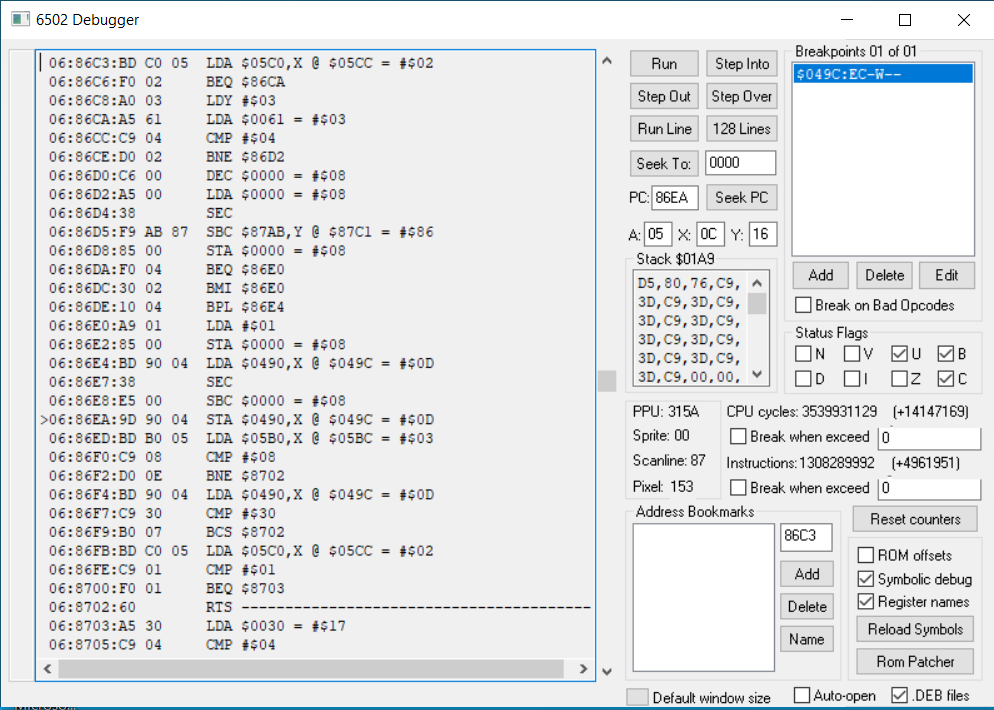

Всем привет! Я только начинаю познавать ромхакинг, так что прошу помидорами не бросаться. Решил почитирить в игре Mighty Final Fight, опыт и здоровье взломал без проблем. Но этого мне показалось мало и я решил сделать убийство с одного удара. Нашел адреса куда пишутся здоровья врагов их всего два, так как в игре на экране может быть не больше 2х врагов. Поставил брэйпоинт на запись нашел инструкцию которая пишет в адрес значение нового здоровья. Выше нашел как реализовано уменьшение здоровья, но проблема в том что я не могу поставить брэйкпоинт потому что перед адресом инструкции стоит еще цифра с двоеточием 06:86EA, когда я пытаюсь поставить брэйкпоинт на этот адрес, он ставится, но срабатывает на адрес 3:86EA, а там совсем другой код, а в поле адреса для брэйкпоинта можно ввести только 4 символа. Подскажите что я делаю не так или может быть есть другое решение?

В Mesen отладчик лучше. Можно поставить breakpoint на PRG ROM, также есть условия срабатывания.
По-моему у вас ещё старый FCEUX, последний здесь: https://ci.appveyor.com/project/zeromus/fceux > Выбрать систему > Artifacts.

Mumba13, у вас срабатывание на 3:86EA вместо 06:86EA, потому что breakpoint ставится на адреса CPU, а банки меняются, поэтому если поставить на PRG ROM, то будет срабатывание только в одном месте. Не знаю как сделать такое в FCEUX, я не эксперт. Рекомендую Mesen.

впиши в condition брикпоинта K==#06 и будет тебе щастье

Mumba13, если ты имеешь в виду брейкпоинт с типом execute, то удобно будет дважды кликнуть на адрес 86EA в 06:86EA, и в появившемся окне уже будут стоять необходимые условия
Спасибо большое, очень помог.
В Mesen это делается одним нажатием слева от адреса. Я раньше не замечал, но он сразу ставит на PRG ROM, а не CPU, хех.
Правда в Mesen есть интересный прикол, не знаю как в FCEUX. Бывает код исполняется из RAM (самомодификация, все дела) в адресах Эхо (с $0800), я ставлю там breakpoint, а он улетает в адреса $0000-$07FF и естественно ничего не останавливается :)
Проверил, в FCEUX всё правильно.
