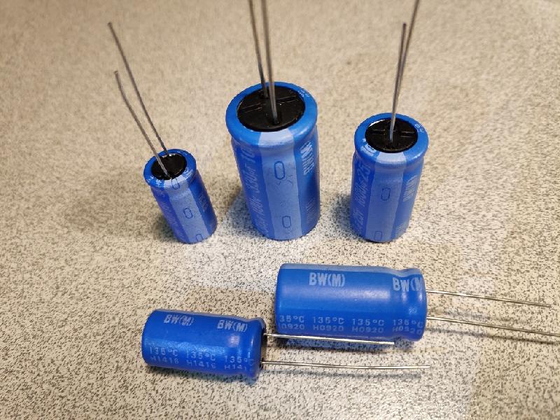

И я бы брал на 105 градусов, чтобы снизить влияние нагрева. Есть ещё на 85 градусов. Вот пример:
Потекший конденсатор Xbox Original
« Ответ #8 : 26 Мая 2020, 21:19:04 »
Я встречал электрлиты и со 135 градусами.
« Ответ #9 : 26 Мая 2020, 22:24:20 »
Ну, если такие доступны, то это даже лучше. Если они реально рассчитаны на 135 градусов.
