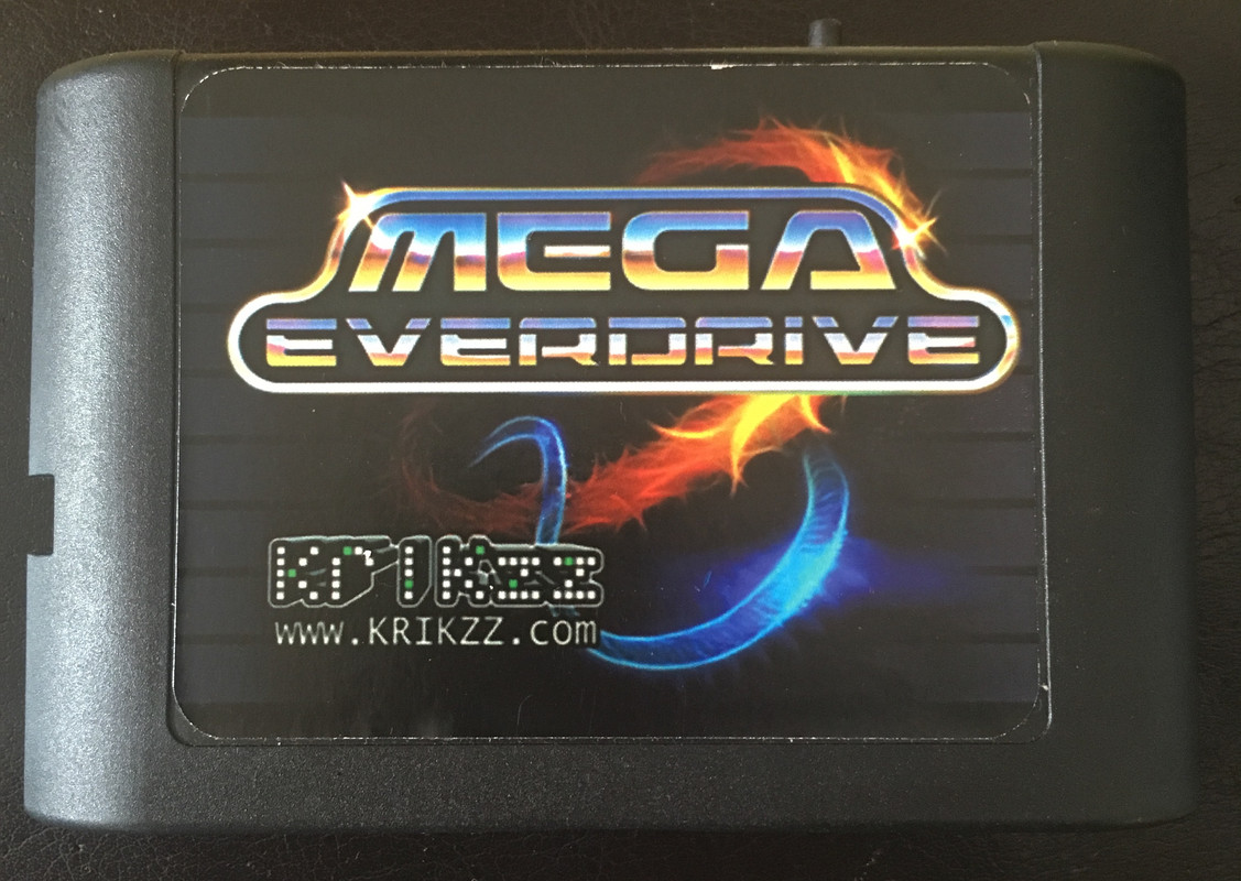

Оффлайн Vyorf
  • Сообщений: 58
Первой именно x7? Или который ранее назывался mega everdrive v2? И mega everdrive v1?
Инфа с офф.сайта:
Everdrive x3 и x5  - 8 MByte - PSRAM.
Everdrive x7 / Mega EverDrive v2  - 16 MByte  PSRAM.
Evedrive-MD v2/v3 - 8 Mbyte Flash ROM. (отличаются save ram - 8 Kbyte FRAM / 128Kbyte SRAM)
Mega EverDrive v1  - 16/32 Mbyte SDRAM.
Mega Everdrive x7
Вот такой:
Это смая первая ревизия, теперь уже официально не продается и не поддерживается разработчиком.
