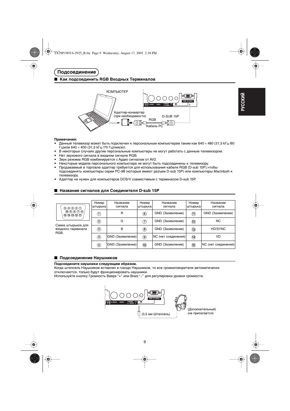

Ага. А про разные частоты развёрток никто не слышал? ТВ 15 кГЦ, а компьютер 31 КГЦ
Немного не понял, это вопрос лично ко мне или как, но скажу от себя, что нет, не слышал. Я об этой теме вообще краем уха только знаю.
Вот информация про подключение к моему ТВ по VGA-разъёму:
Выбор ЭЛТ ТВ для ретро-гейминга
« Ответ #61 : 01 Мая 2020, 14:12:58 »
Из мануала Panasonic TX-29P190T (стр 9):
• Данный телевизор может быть подключен к персональным компьютерам таким как 640×480 (31,5 kГц /60
Гц) или 640×400 (31,5 kГц /70 Гц) пиксел.
• Продаваемый в торговле адаптер требуется для использования кабеля RGB (D-sub 15P), чтобы подсоединять компьютеры серии PC-98 (которые имеют разъем D-sub 15P) или компьютеры Macintosh к
телевизору.
« Последнее редактирование: 01 Мая 2020, 14:21:00 от Rumata »
Скорее или как :) В интернете полно схем на LM1881, которыми синхросигнал складывают / раскладывают. А вот про развёртки как-то никто не пишет

Пора учится отличать разъёмы от интерфейсов :D Если есь VGA, то значит ТВ может работать в режиме компьютерного монитора. Туда только Дримкаст подключать в VGA режиме.
Получается тогда Panasonic TX-29P190T без Scart (RGB) не самая идеальная модель для ретро-гейминга... Продолжаем поиск идеального ретро-ТВ  :cool:

Ну я не знаю, на сколько он хорош или плох, но у него композит, S-Video, компонент и VGA.
Да, заметил такую тенденцию: сейчас под RGB очень часто имеется в виду именно VGA

да как бе полно примеров вывода\ввода интерфейсов через не стандартные для них разъёмы: у некоторых нутбуков через тот же вга-шный разъём реализован вывод компонента\композита со звуком и без оного. у видео карт и некоторых нутбуков вывод компонента\композита через MiniDIN-8. у современных тв ввод компонента\композита через mini-jack. и ко всем ним соответствующие переходники прилагаются. ;)
исходя из описания, к нему даже дрим без костылей не подключить, у дрима в VGA режиме выход RGBHV, а этот ящик заточен под RGBS

« Ответ #72 : 01 Мая 2020, 20:29:27 »
Да ладно.
13 HD / SYNC
14 VD
Вход строчной синхронизации может быть по совместительству и входом композитного синхро, это соответствует спецификации.
