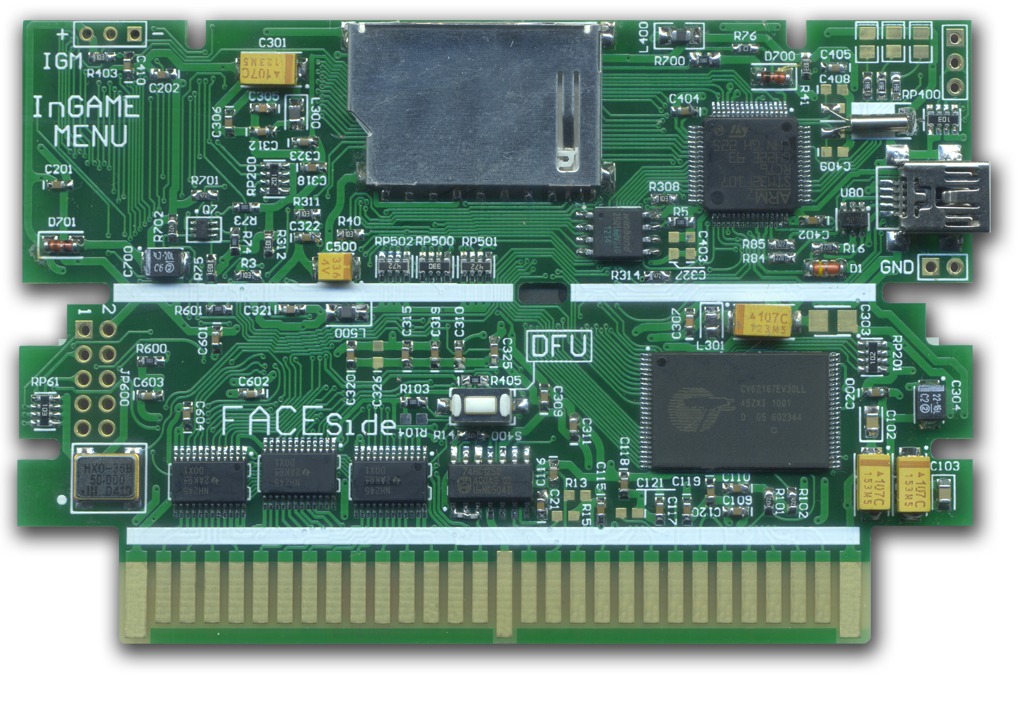

Ну тогда берегите этот хлам раз он вам дорог. Есть немалое количество картриджей с шифтерами, используйте их.
Новодел обычно толерантен к 3-вольтовым уровням.

« Ответ #11 : 19 Марта 2020, 09:56:34 »
качественный картридж с шифтерами
Можно пару-тройку ссылок на такие?
Оффлайн dssoft
  • Сообщений: 1165
3 vs 5 Вольт флешки
« Ответ #12 : 19 Марта 2020, 10:25:45 »
Внизу у разъема рядок микросхем.
