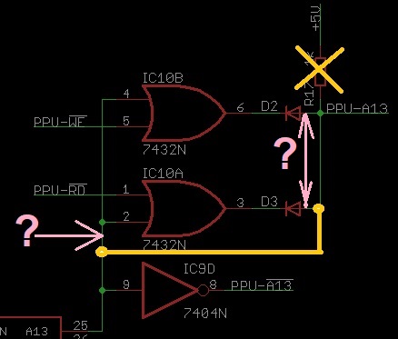

Видно что проблема возникает при копировании данных в CHR RAM, если это не плохой контакт, то возможно какая-то проблема с логикой. Процы cpu и ppu можно было бы тоже проверить, если бы была ещё одна пара гарантированно рабочих, но скорее всего с ними проблем нет.
Все игры где используется CHR RAM предположительно будут глючить. Это все UNROM, AOROM, SNROM, TNROM.

Тут выше уже обсуждалась странная цепочка для ppu a13, можешь попробовать с 25 ноги ppu на 56 ногу слота напрямую прокинуть сигнал, отрезав от 56-й этот костыль.

Начну;). В общем, резать было жалко :lol: и я сделал так. Жёлтым обозначил, что уже сделал. Отпаял резистор от +5В и поставил перемычку от 56 ноги слота (А13) к 25 ноге PPU.
230241-0
Результат: Картриджи от NG (Зеленоградские на одной капле) перестали нормально отображаться, но работают и играются. EverdriveN8 многоигровки работают штатно.
Теперь самое интересное. Каша из текстур пропала! Я запустил тест и всё в них прошло успешно и графика и звуки. Вот меню с CPU:

Вопрос: Всё-таки резать дорожки необходимо? Фиолетовым на схеме обозначил дорожки по вопросом удаления. Удалять дорожки от диодов, от PPU или все вместе? Виноваты ли эти дорожки в замедленной работе "жаб"?

Подумал, чем резать (если надо), может лучше я приподниму ноги 1 и 5 микрухи 7432N ?
тогда уж поднять 3 и 6.

3) Поднял ноги 3 и 6 - ничего. Всё осталось также в Робокопе3 и Галаксиан. :(
4) Стоит ковырять микруху 7404N, подключенную к А13? Или так и в оригинале?
Спасибо! Хоть от артефактов помог избавиться. ;)
не стои, там просто инвертируется A13, так и должно быть.

Из меня электронщик слабый. Можно отметить на приложенных фотках места, где лучше перерезать дорогу, и где нужно припаять провод? Скос у микросхем слева, если смотреть сверху.
Резать ничего не надо.
Вытащи PPU.
Выпай резистор 1кОм "102".
Потом проводок на любой "плюс" из 2-х диодов к 2-ой (или 4-ой) ноге 14-ножечной микрухи.
*там "Перемычка". :lol:
