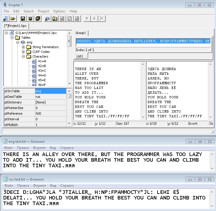

А чем неудобная? Можно создать хоть текстовые файлы и подключить их, и там будет появляться нужный тебе текст по таблице. Удобнее некуда:
Ничего не надо особо делать. Написал текст в правом окне, сохранил его в файл - и всё... Сразу он переконвертировался...

Guyver(X.B.M.), ну во первых при создании проекта она просит указать ромы. у меня psx игра и перевод вносится в отдельные уже распакованные файлы. да и это я буду делать лишь местами, исправляя ошибки. так и не понял как тут поступить.
во вторых, чтобы текст интерпретировался, нужно как-то создать таблицу для этой проги, в которой будут символы. как это сделать я так и не понял.
ну и в третьих - много в ней сбивающих с толку настроек про смещение, адреса и пр...

free.gen,
Формат таблицы ты можешь видеть на скришоте круптара слева. Если Круптар для тебя слишком сложен и запутан, то бери какой-нить WindHex или Translhextion. Для них нужна только таблица, но указатели придётся считать вручную. Но, по мне, так это прошлый век. Изучай лучше Круптар - удобнее и функциональнее пока ничего не придумали.
