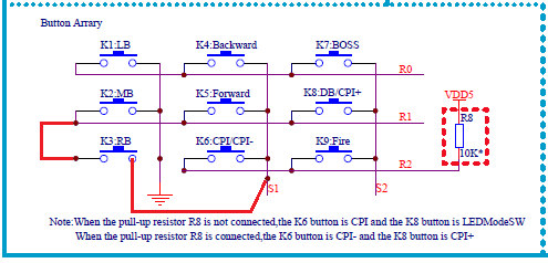

Помогите советом. Привык я к своей мыши LM-G51, позавчера, сняв свитер, зарядился статикой и сев за комп пробил мышку. Она не полностью перестала работать - не работает правая кнопка мыши. Она не реагирует на нажатия и, как я понимаю, стала сразу нажатой.
Мышь построена на A704C.
Дока: пдф файлик на A704C: https://dropmefiles.com/rWUcy
Как я понял, это пробило ногу R2 на чипе? Элементы я прозванивал, ёмкости и сопротивления мультиком, вроде всё с ними ОК. Если перестала работать только правая кнопка, это уже дело в чипе и без его замены не обойтись?
Но A704C (A702) мне найти не удалось в продаже. Может, кто-то подскажет аналог (и место где его купить) или что вообще делать. Или я неверно диагноз поставил? Новую мышь купить трудно - я брал её на алике. Их уже не продают... У пары-тройки продаванов есть, но у них 0 покупателей и цены странные, ниже чем я покупал раньше.

Из странных идей: задействовать другую кнопку из матрицы, вход которой не убит, и переназначить в драйвере.
Ну или найти мышь с исправной микросхемой на каннибализацию.

Я тоже думал об этом. Но переназначить - это как? Какие-то специальные проги есть для этого?
Доноров найти проблемно, наверное. Ведь чипы у всех мышей разные. Только по форме и количеству ног похожие...
подать 5 вольт на R2 и молиться что бы защитный диод выгорел не утащив с собой ничего

Справился с проблемой.
1. Перерезал дорожку на плате, идущую от правой кнопки мыши к ножке R2 чипа.
2. Отцепил правую кнопку мыши от земли.
3. Бросил перемычку со средней кнопки мыши на правую одним проводком.
4. Бросил перемычку с S1 на правую кнопку мыши другим проводком.
5. Установил программу x-mouse-button-control-2-18-8. Повесил на пятую кнопку мыши такое же действие, как и на правую.
Теперь всё работает!

« Ответ #7 : 30 Января 2020, 10:55:30 »
Upd: Переделал схему в предыдущем сообщении, средняя кнопка мыши оказалась нужна (в играх). Вернул её обратно и подцепился к пятой кнопке. Она точно нигде не нужна мне :lol:

K4 и K5 в некоторых играх используются для стрейфа, а вот K7 действительно не особо нужна, если ты конечно не офисе играешь  :lol:

Я боковые кнопки снял физически. Ибо, бывает, случайно их нажимаю. Особенно с кнопкой БОСС напряжно получается... :lol:
