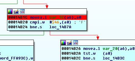

Оффлайн Марат
  • Сообщений: 561
Оффлайн Беларус
  • Сообщений: 1634
Марат, забавно, что пошёл проверять какое это место - а у меня как-раз оно и открылось сохранённым с последнего сеанса :)
Там ещё слева странное - word_FFA93C проверяется зачем-то два раза. Мол, "точно-точно у тебя там что-то есть?" :lol:
А я знаю за что оно отвечает. :)

кроме перечисленных тобой, в игре нет ни одной неизвестной комнаты с трикси.
в ресурсах уровней всего 11 таких комнат из которых 4 с двумя русалками, из которых только 2 доступны (т.е. всего русалок 15).
две пары доступных русалок дают одинаковые призы 01 и 03, две недоступных русалки дают один и тот же уже выданный предмет 07, так что все 15 русалок дают только 11 призов из 13 доступных.
2 приза (бесконечные жизни и замедление таймеров) не используются, хотя их можно включить паролем на все призы сразу и они будут перманентными.
так что ты нашел все и больше там ничего нет.
на счет ульра секретной трикси: каждый трикси-объект имеет параметр, определяющий выдаваемый предмет.
например такой параметр для самой первой трикси комнаты в третьем уровне (самой быстро и легкодоступной) находится по адресу: 0хD8C2C: 05 (ну что, мамкины хакиры, остальные 15 слабо найти?) лол
если поменять его на -5 (0хFB), то данный приз (05) будет выдан перманентно по тому самому третьему типу диалога.
ни одна комната с трикси не имеет такого параметра заданным изначально. нет такого кода, который бы брал данный параметр и инвертировал бы его ни в одном из обработчиков.
вообще, судя по прототипу, этих триксей добавили уже на поздних этапах разработки, фейланув в с последними двумя, где можно застрять.
так что, скорее всего их просто не доделали на предмет наличия ультра секретных версий с отрицательными параметрами.
данное место потом было тупо восполнено секретными паролями с тем же функционалом.
ЗЫ: в прототипе выбор уровня включен по умолчанию той же комбинацией, но свободного перемещения нет. лол
Спасибо большое, что помогли в выяснении тайны игры  ;)
Что касаемо неисчезающих ворот, то в теме я по моему отписывался, почему они не пропадают. При захождении в ворота и активации шеста, появляется русалка, она даёт тебе возможность и ты появляешься там, где был, а ворота исчезают. А на этапах 15 и 16 разработчики забыли программно "закрыть" русалку из 14 этапа (07 b36 - Unlimited Funk Vacuums) в другой части комнаты (правая часть), поэтому ворота "думают", что русалка ещё не активирована, поэтому не исчезают. Хотя попасть к ней честно нельзя.
В прототипе ToeJam & Earl in Panic on Funkotron (Aug 1993 prototype) (Toejam&Earl.58BD) у меня, найденная тобой комбинация не срабатывает (влево+вниз+А).
« Последнее редактирование: 25 Января 2021, 08:52:56 от ankxiteatr »
Нет, там у каждого объекта есть счётчик, который отвечает за то сколько раз этот объект будет появляться. По идее счётчик должен был быть равен 2, так как 2 русалки. Ну, или 1, если бы где-то на уровне была бы ещё одна дверь. Но разработчики, видимо, зевнули этот момент и там стоит 0хFF, что означает бесконечный объект. В принципе, это всё можно исправить.
) Ворота появляются после прикосновения к фейерверкам в стене справа, это нужно сделать два раза. Этап 15. Сохранения слота 2 и 3
К сведению, там их 3 - два сверху и один внизу прямо под ними. И он. Должны активироваться в последовательности - верхний-нижний-верхний.
« Последнее редактирование: 25 Января 2021, 09:38:47 от Марат »
Тогда странно, почему там сидит русалка, если перепрыгнуть со взломанными прыжками. В других местах (кроме двух честных), при перепрыгивании русалка там не сидит.
Цитата: Марат
Добавлено позже:К сведению, там их 3 - два сверху и один внизу прямо под ними. И он. Должны активироваться в последовательности - верхний-нижний-верхний.
Это я знаю, спасибо. Не правильно расписал.  Кстати, один вопрос по игре остался... На 11 этапе "The Big Slide" есть фейерверк, который не схлопывается (не активируется при касании).
Оффлайн Марат
  • Сообщений: 561
Хах, я не знал, что они взломанные(прыжки) я просто твоими сейвами пользовался. Тогда, значит, они забыли добавить ещё одну дверь на уровень, ну или руслаку лишнюю добавили и  счётчик на 1 поставить.
Посмотрю.
