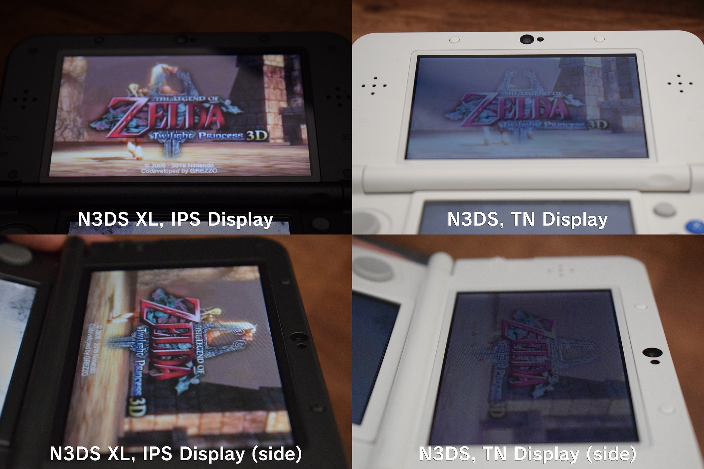

  • Сообщений: 8820
New nintendo 2ds xl вопросы
« Ответ #6 : 09 Сентября 2019, 03:46:14 »
godun, С нижним тоже не все хорошо. Насколько знаю, на new 2ds xl нижний и верхний экран ставят только с TN матрицей, тогда как у любых других моделей (old 3ds/ New 3ds) можно встретить установленные экраны IPS, которые заметно лучше по цветам и обзору. Сами сенсорные экраны резисторные у всех моделей.
213274-0
Вообще, я бы советовал найти обычную new 3ds. Там и соотношение DPI оптимальное среди всех моделей, и 3д эффект есть, который задействуется некоторыми эмуляторами для обхода "scanline", и может даже модель с IPS получится найти.

« Ответ #7 : 09 Сентября 2019, 12:34:50 »
О как сложно то все. Тоесть как попадет. А визуально без сравнения то реально понять, что это ипс? Я то в живую ни то ни то не видел
  • Сообщений: 8820
« Ответ #8 : 09 Сентября 2019, 21:46:32 »
По углу обзора сразу понятно.
