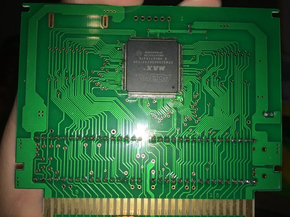

Недавно наткнулся на такой пост в Али. Продавец пишет что это NTSC версия (сам не говорит Японка или Американка - просто НТСЦ))). Возможно ли такое, что китайцы научились делать реплики Кастлы 3 ??? Заранее благодарен :lol:
Castlevania 3 на 60 pin ?
« Ответ #1 : 28 Мая 2019, 01:54:57 »
Ну есть такое, я встречал на ОЛХ кто то парил за косарь гривень, вляпали маппер в альтеру, ничего не обычного.

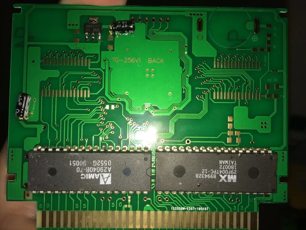

На фото видно, что 4screen есть (правда отключение внутренней VRAM не правильное), а допзвука нет. Судя по конфигурации полигона в центре - под ним ПЛИС.

Хорошо хоть использовали MAX 3000A, у которой толерантность к 5в, а не MAX II.

Alexxeev, ну а это ксилинк, таже CPLD архитектура, вот только немного разводка изменена что бы в место альтеры использовать ксилинку.
