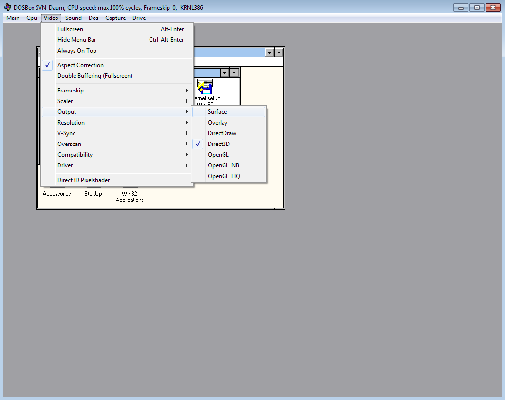

gusara47, так-так, а что используется в качестве видеокарты? Тут смысл в том, что я выложил вариант сборки с output Direct3D, попробуй указать что-нибудь другое.

Если в твоей сборке сидиром изначально не был добавлен, то скорей всего этот Windows 98 нужно будет переустанавливать. Да, работает он (Win9x) там нестабильно, да и в целом для этой игры совершенно не нужен. Хотя можешь попробовать сделать вот что: открой dosbox.conf (можно обычным блокнотом) в той сборке, где у тебя win98 установлен и добавь в самом конце перед boot -l c строчку imgmount d CIVNET.cue -t cdrom, естественно, CIVNET.cue и CIVNET.bin должны лежать в папке досбокса (можешь из моей сборки забрать). Сидиром, возможно, добавится в виртуальной win98. А возможно и нет...
Поглядел у меня openglnb стояла, поставил в вашей сборке её же, и все стало отлично. Видимо и вправду сдром не устанавливал. Я в принципе устанавливал винду 98 чисто для ностальгии (сидел на ней года эдак 2009) ну и старье некоторое запускать. На досуге наверное к ней сдром еще прикручу (даже не догадывался о таких возможностях этой сборки) daemon tools установленный в самой 98й (тот ещё костыль) как я думал был единственным вариантом, но с большинством задач на удивление справлялся
