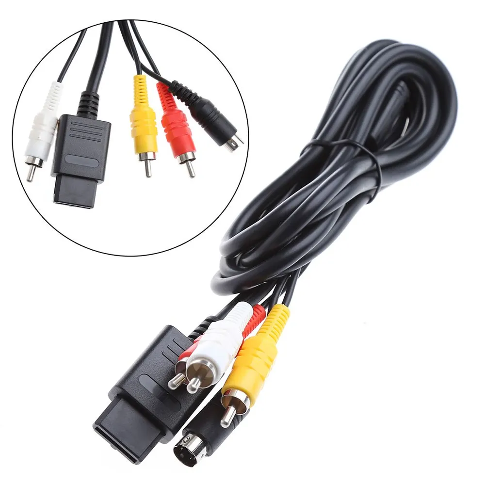

В дополнении, хочу поделиться своими наблюдениями относительно кабелей и s-video. Кабель с индивидуальным экранированием высокой плотности всех контактных групп, а так же общим экранированием, обеспечивает максимальный и заметный результат на апскейле, на кинескопном телевизоре разница так же заметна, но в гораздо меньшей степени. Фото кабеля, к которому пришёл:
За 250р с Китая, экранирование отсутсвует, многожильный кабель типа кспв, материалы дурацкие:
Кабель "линейного типа", с меньшей степенью экранирования из качественных материалов, при этом так же даёт заметную разницу
Скрины от n64, но всё справедливо и для super famicom.
