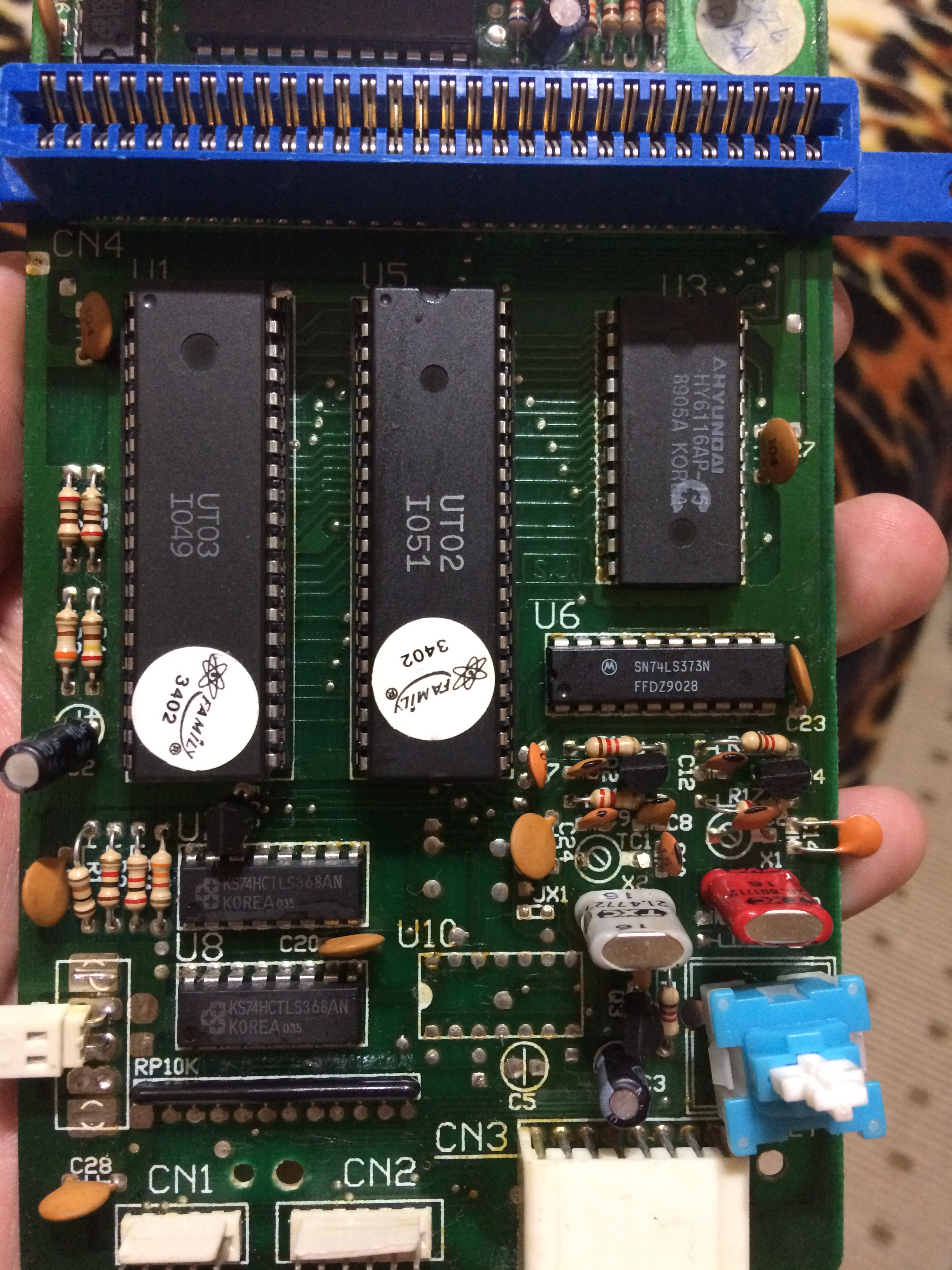

Всем доброго время суток. У меня на руках довольно редкий экземпляр Dendy "Family Tornado Computer". На приставке, что меня удивило распаяно два кварца NTSC и PAL. Только как это работает в практике не ясно  :neznayu: Но дело не в этом. Приставка рабочая с отличным звуком, но есть одно но. У этой приставки есть эффект "волн". Если присмотреться на буквы и на блоки то очень заметно. Я скину видео и кто разбирается посмотрите, может подскажет что делать. Мне вообще сказали, что проблема непосредственно связанна с кристаллом. Я так понимаю это микросхемы UT03 I049 и UT02 I051, только кто из них CPU, а кто PPU я тоже не знаю. Я гуглих этих ребят, вообще нет инфы по ним.  :-\ Подскажите пожалуйста от чего отталкиваться и что нужно сделать. Всем заранее огромное спасибо.

Два кварца, наверное из-за того, что ppu используется pal, а cpu - ntsc. А эти волны - возможно из-за рассинхрона этих кварцев, но это только предположение.

Dot Crawl во всей красе. Остаётся только понять и простить. И смириться.
