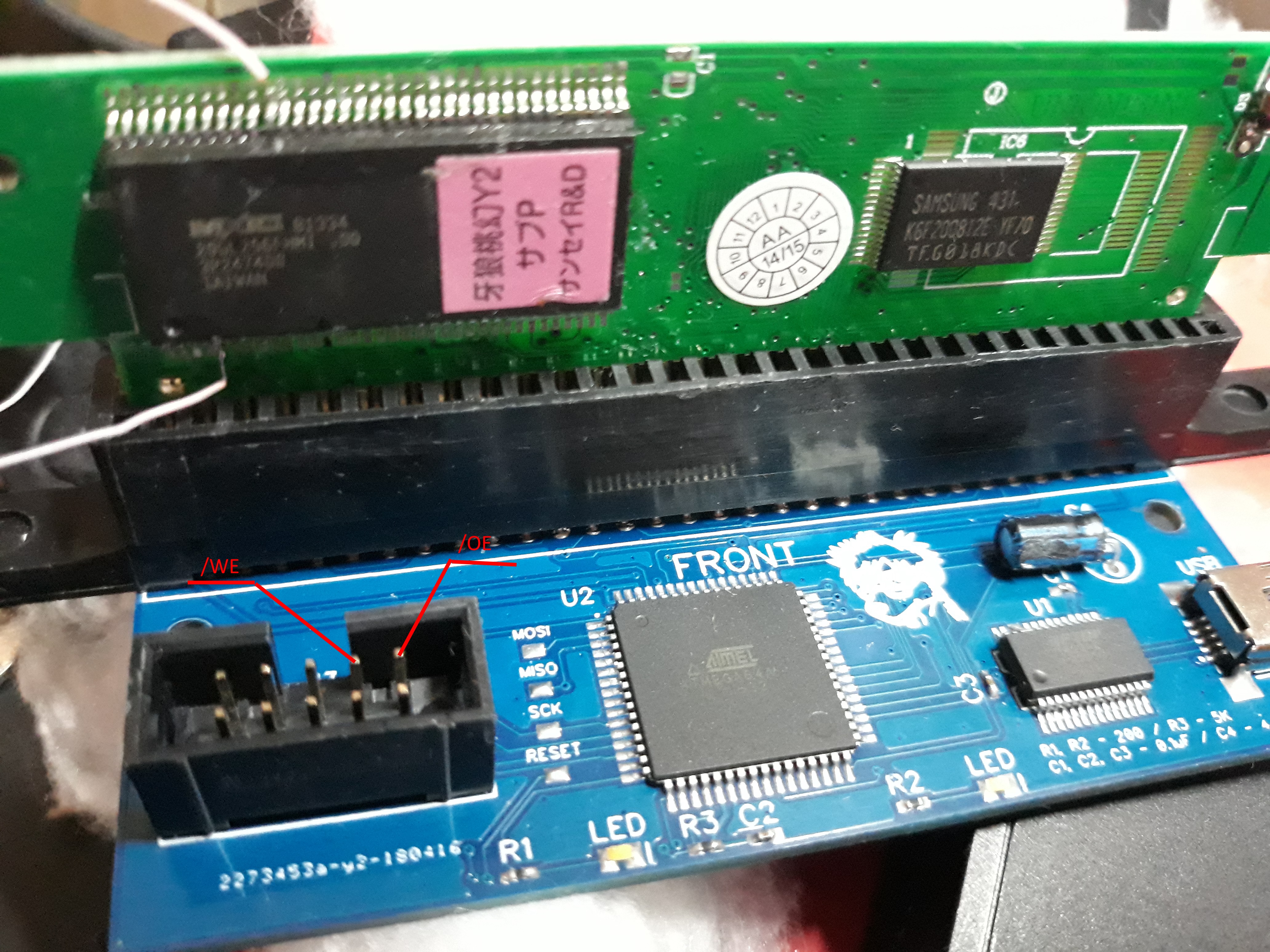

Ребята, а подскажите куда подсоединять WE и OE на разъеме JTAG? Нарисуйте пожалуйста стрелками если не трудно, или напишите.
Оффлайн kosmo
  • Сообщений: 167
fant29rus,  На JTAG два верхних контакта справа. (левый TDO, правый TCK). Должны быть подписаны на плате. Снизу.
Оффлайн supremacy
  • Сообщений: 2429
так
Оффлайн fant29rus
  • Сообщений: 83
Спасибо большое
