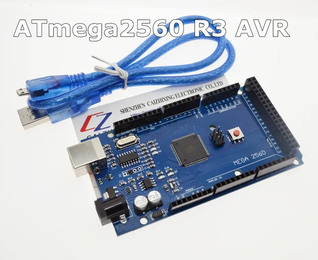

  • Сообщений: 2846
Mega2560 Shield NES Dumper/Writer
« Ответ #41 : 15 Июля 2018, 09:20:15 »
Как я понимаю, это должно подойти?
https://ru.aliexpress.com/item/Free-shipping-MEGA-2560-R3-ATmega2560-R3-AVR-USB-board-Free-USB-Cable-for-Arduino-2560/32561798310.html?spm=a2g0v.search0104.3.1.36f251611QxLp9&ws_ab_test=searchweb0_0,searchweb201602_3_10846_10152_10065_10151_10344_10068_10342_10343_10340_10059_10341_10696_100031_10084_10083_10103_10618_10624_10307_10623_10622_10301_10621_10620,searchweb201603_16,ppcSwitch_5&algo_expid=422cf8de-afec-4b0d-b1fb-e64874b05b8b-0&algo_pvid=422cf8de-afec-4b0d-b1fb-e64874b05b8b&priceBeautifyAB=0
Мне просто на работе предлагают что-то подобное даром отдать, сотрудник увольняется, раздаёт свою электронику с али купленную... Я никогда доселе с ардуинами не работал... У сотрудника дело дальше программирования светодиодов не ушло ;о) Хотя набрал он ещё там всяких датчиков...
П.С. Клиент для дампера Кластера уже совместим с вашей разработкой? Как так получилось? Или он в будущем будет переделан? Просто немного непонятно из первого сообщения (зачем на него ссылка?)... Что будет в итоге? Будет программа для IDE (типа первоначальной для мигания светодиодов), загружаешь её в Meg'у 2560, а потом пользуешься через клиент Кластера (переделанный?). Или будет свой клиент (надеюсь, не из командной строки :о)?
П.П.С. У меня тоже есть картридж такой 150 в 1. Было бы неплохо, если добавят его поддержку...
« Последнее редактирование: 15 Июля 2018, 09:45:58 от Guyver(X.B.M.) »
« Ответ #42 : 15 Июля 2018, 09:28:26 »
Guyver(X.B.M.), да, оно самое.
