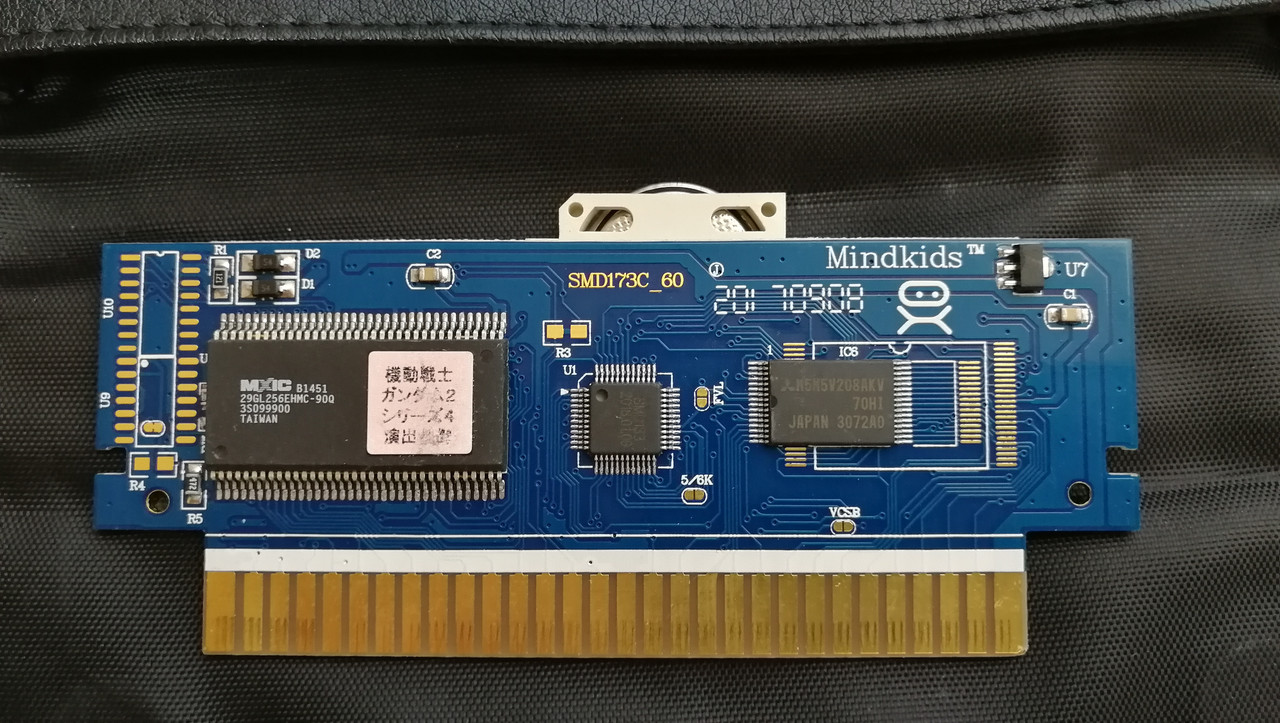

I have this cartrigde, can it rewrite not solder with mega 2560? I have this rom mapper268 can rewrite?
Check pin60 of the flash or post a photo of bottom side.
Оффлайн yaiba1989
  • Сообщений: 124
Mega2560 Shield NES Dumper/Writer
« Ответ #376 : 20 Сентября 2024, 09:45:54 »
this is bottom
