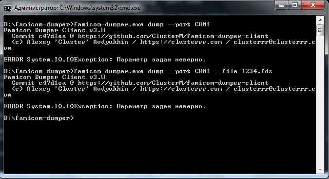

И снова здравствуйте!
Пытаюсь сдампить картридж, вылазит ошибка:
Подскажите пожалуйста, что не так.
Пишет, что надо вот так:
Usage: famicom-dumper <command> [<options>] [- <cs_script_arguments>]
243711-0
Игра Ninja Gaiden 3, ММС3, капля
243713-1
Ввожу: famicom-dumper.exe dump --port COM1 --file D:\game.nes --mapper MMC3
Снова ошибка: Параметр задан неверно
243715-2
Подскажите пожалуйста, как правильно написать?
Что за [- <cs_script_arguments>] ?
« Последнее редактирование: 09 Января 2022, 21:26:49 от RafGul »

RafGul, а подпапка mappers с файлом MMC3.cs есть в папке из которой запускается дампер? Порт точно COM1, проверяли в диспетчере устройств?
К слову когда ошибка никак не обработана - можно только гадать.
Оффлайн RafGul
  • Сообщений: 197
Mega2560 Shield NES Dumper/Writer
« Ответ #285 : 10 Января 2022, 00:18:16 »
NStormX, да, всё это есть. Завтра выложу скрины.
IO Error ошибка доступа к какому-то файлу.
243720-0
Может я ввожу: famicom-dumper.exe dump --port COM1 --file D:\game.nes --mapper MMC3 без этого: [- <cs_script_arguments>] ? Но что писать вместо него? Имею ввиду что подразумевает [- <cs_script_arguments>] ?
« Последнее редактирование: 10 Января 2022, 00:32:18 от RafGul »

--port COM1
Точно com1? Как подключено?
Оффлайн RafGul
  • Сообщений: 197
« Ответ #287 : 10 Января 2022, 01:06:28 »
Точно. Сзади пк в usb гнездо.
Понял не туда подключил :blush:

Надо не в Ардуине смотреть, а в ПК.
Панель управления - Система - Диспетчер устройств - Порты (COM и LPT). При подключенном дампере естественно

Там написано тоже самое com1.
Дампер подключи. Пока он не подключен в системе его не будет.

Тогда всё подключено как надо и в диспетчере тоже отображается. Завтра будут доки.
Rumata, если бы дело было в отсутствии дампера в системе, разве в командной строке не написало бы об этом?
« Последнее редактирование: 10 Января 2022, 01:47:03 от RafGul »

Разве при наличии COM портов на материнке и отсутствии их принудительного отключения в BIOS, виртуальный COM порт Ардуины может занять COM1?
Ну так всё таки, что именно в диспетчере устройств отображается?
Вы правы. Я сам задал сом1 в настройках ардуины.
Просто запутался  :unsure: извиняюсь NStormX и Rumata
Сейчас вроде все правильно. Только не инициализируется дампер.
