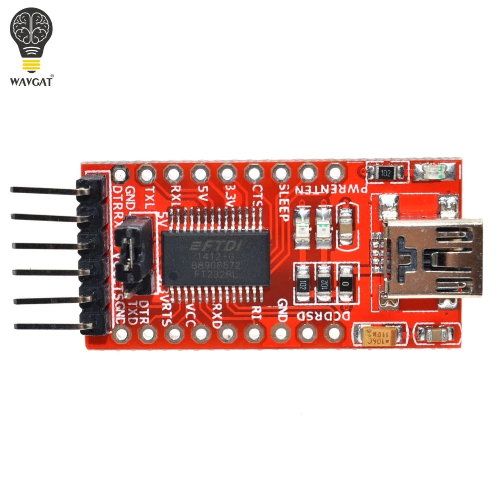

Оффлайн Ferzi
  • Сообщений: 201
CoolBoy - варианты прошивки
« Ответ #47 : 25 Июня 2020, 12:44:42 »
#define UART_BAUD 250000UL
Хм а это от куда?
Оффлайн dssoft
  • Сообщений: 1165
Re: CoolBoy - варианты прошивки
« Ответ #48 : 25 Июня 2020, 13:34:29 »
Хм а это от куда?
Из исходников, вестимо.
Оффлайн Ferzi
  • Сообщений: 201
« Ответ #49 : 25 Июня 2020, 14:32:29 »
То есть он работает на этой не стандартной скорости? а если её поменять на стандартную или для этого нужно очень сильно код менять?
ПС я заказал себе вот такой FT232RL приедет его поставлю
Посмотрел скетч для Arduino MEGA2560 там такая же скорость стоит не в этом дело
« Последнее редактирование: 25 Июня 2020, 14:55:20 от Ferzi »
Оффлайн dssoft
  • Сообщений: 1165
« Ответ #50 : 25 Июня 2020, 15:28:05 »
Рукалицо. Почему вы уверены что ваша платка умеет эту скорость? Оно с обоих сторон ставится.
Надо проверять, но я бы поставил на кривой внутренний осциллятор.
