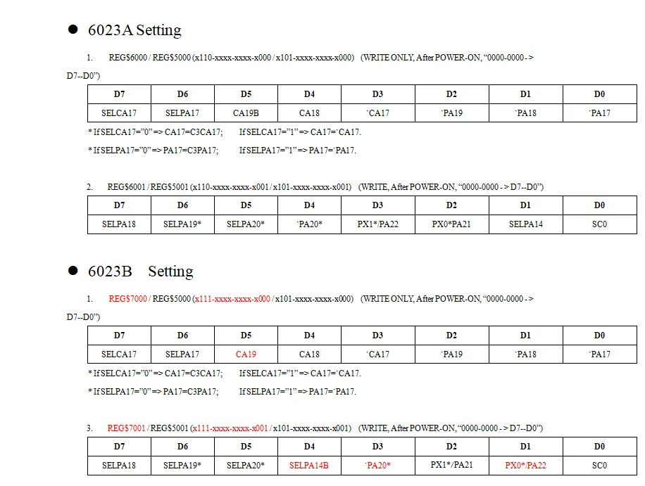

AA6023 can drive a 256Mbit flash ROM, but for a 512Mbit flash, the maximum address line must be connected to GND/VCC. To use the fami-dumper/writer to program these flashes, it is necessary to rewrite the script, apply the 512Mbit Spansion configuration commands, and adjust the bin image to 512M.

проясните пож-ста, что такое параметр submapper 1-2-3-4-5 ? как понять когда его указывать? за что он отвечает?
Оффлайн mutabor
  • Сообщений: 437
CoolBoy - варианты прошивки
« Ответ #139 : 18 Июня 2025, 18:39:37 »
Сабмаппер используется если у какого-либо маппера есть несколько вариантов конфигурации, когда жалко выделять полноценный mapper id для каждой из них, т.е. далеко не у всех мапперов есть сабмапперы.
Критерий "жалко" естественно субъективный, по этому что-то имеет отдельные mapper id, а что-то идет как сабмапперы.
Отличия могут быть например такие: разные базовые адреса регистров, перетасовали пару битов в регистрах, по разному развели какие-то сигналы и т.д.
Например для маппера 268 aka SMD133 aka AA6023: https://www.nesdev.org/wiki/NES_2.0_Mapper_268 такие основные сабмапперы:
0 - AA6023A с регистрами по $6000;
1 - AA6023A с регистрами по $5000;
2 - AA6023B с регистрами по $7000;
3 - AA6023B с регистрами по $5000;
А от B отличаются несколькими перетасованными битами в регистрах и базовый адрес $6000->$7000.
Прочие - всякая шляпа, отличающаяся разводкой адресов на плате и в реальности практически не встречается.
При этом базовый адрес регистров определяется джампером на плате, т.е. можно легко переключиться между 0-1 или 2-3, ну а тип микросхемы нужно узнать.
С точки зрения эмуляции, сборки ромов и прошивки - разница такая же как и между полноценными мапперами, т.е. если какой-то сабмаппер не поддерживается или установлен неправильно - ничего работать не будет, ну или будет глючить. И для дампа и прошивки необходимо точно определить сабмаппер.

« Ответ #147 : 20 Июня 2025, 08:01:29 »
Although mapper7 cannot be converted to mapper4.
Although formally aa6023 does not support mapper7.
But I can use an indirect way to make aa6023 support an equivalent variant of mapper7:
$5003.4/$6003.4 is used to select mmc3 or nrom mode. When being set to 1, switches to nrom mode, in this mode prg_mask[16:15] = 2'b11, prg[16:14] is determined by prg_base[16:14] (i.e., d[3:1] of this register).At the same time, set $5001.1 to 1(prg_mask[14] = 0 and $5003.1 will be ignored).
Thus, writing the register of mapper7 is equivalent to writing the register(s) of external bank.The rest is just to modify the inner bank register address of mapper7 to the outer bank register address(es) of mapper268.
« Последнее редактирование: 20 Июня 2025, 13:11:05 от aquasnake »
Оффлайн supremacy
  • Сообщений: 2429
« Ответ #148 : 20 Июня 2025, 09:30:02 »
Идея интересная. Надо будет попробовать.
Оффлайн aquasnake
  • Сообщений: 64
Re: CoolBoy - варианты прошивки
« Ответ #149 : 20 Июня 2025, 12:02:36 »
Make sure that prg_mask[20:17] had better be set to all 1.
I think this is necessary: by default, the 4 inner bank registers are 0, 1, -2, -1, and it's necessary to mask the high bits.
« Последнее редактирование: 20 Июня 2025, 12:56:06 от aquasnake »
