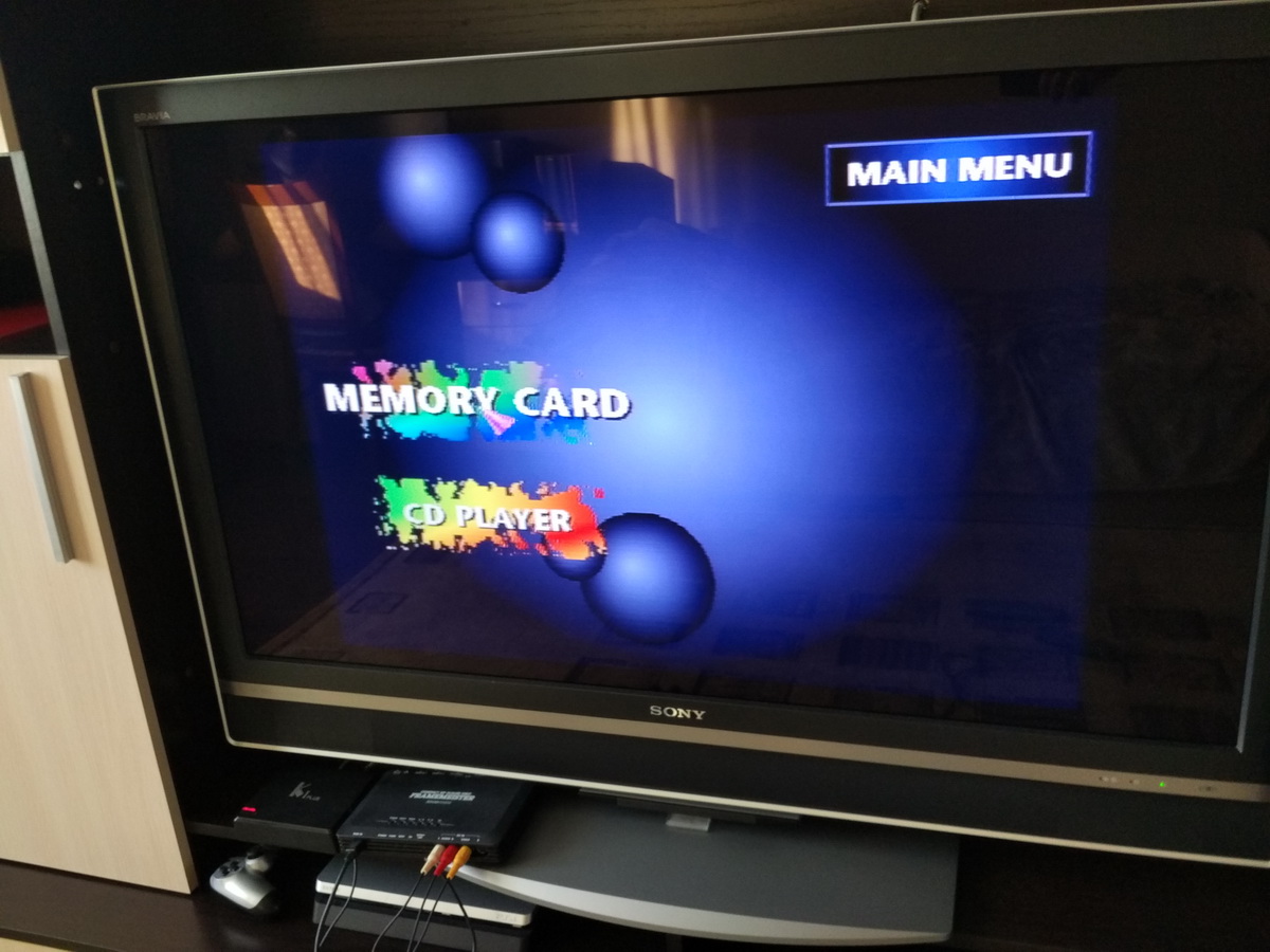

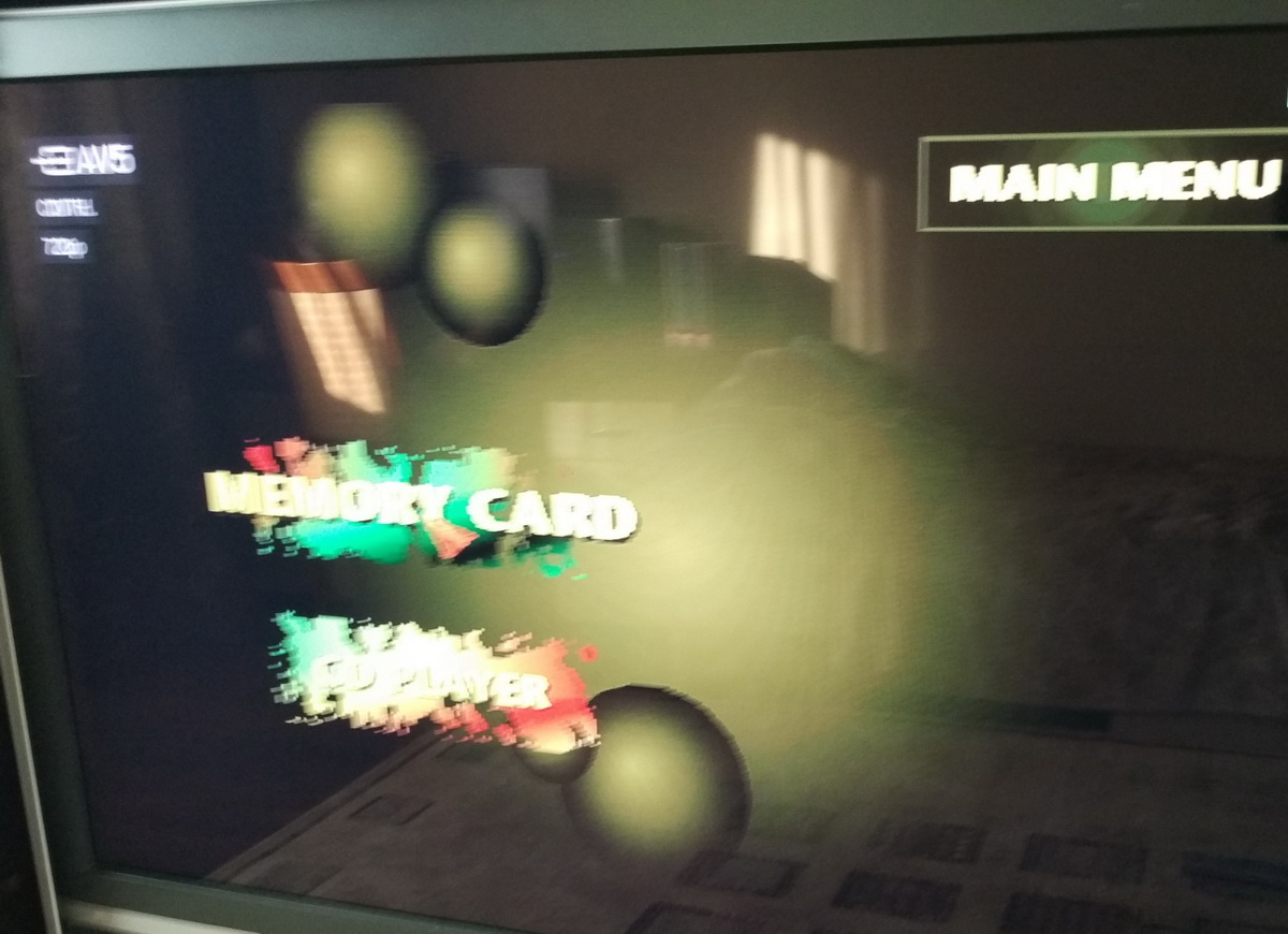

Всем привет, подскажите, столкнулся с такой проблемой.
Купил PS1 FAT чипована, болванки читает.
По тюльпану все цвета ОК но изоброжение малость дрожит,
а когда подключаю к оригинальному Scart кабелю от PS2 то
выдает абсолютно другие цвета.
Не важно какого региона игра, проблемы начинаются еще на заставке PS1 logo при загрузке
консоли.
Прилагаю пару фото, возможно кто-то подскажет куда копать.

  • Сообщений: 9153
синего нет вроде
Оффлайн rbc_dizzy
  • Сообщений: 27
при том что этот кабель на пс2 работает прекрасно
Синий может быть битым на выходе приставки (в кодере выход битый). Композит, при этом, выдается корректно.
  • Сообщений: 5736
В сети пишут, что с PS2 идёт SCART (композитный), а не RGB-SCART, который нужен для PS1.
http://psx-core.ru/publ/2-1-0-1
Подключить Playstation 2 можно несколькими способами:
2) Scart подключение - это по сути тоже самое композитное подключение (не путать с RGB-Scart), но используется другой разъём (21 pin). Такое подключение требуется для некоторых европейских телевизоров, поэтому в комплекте с PAL версией приставки даётся переходник типа "тюльпан-скарт". По качеству изображения такое подключение не отличается от первого варианта.
https://mysku.ru/blog/ebay/30113.html
SCART RGB всё не мог найти, попадались конечно, но с очень дорогой доставкой, не из Китая.
И, да, не любой SCART кабель для Playstation передаёт RGB-сигнал, большинство передаёт только композитное видео и звук. Надо внимательно читать описание товара.
Плюс, ещё телевизор должен уметь RGB-SCART. Читайте в http://psx-core.ru/publ/2-1-0-1.
Впрочем, я могу ошибаться, не в теме :)
Оффлайн rbc_dizzy
  • Сообщений: 27
забыл дописать что пробовал на двух разных тв
Оффлайн rbc_dizzy
  • Сообщений: 27
вопрос решился протиркой контактов спиртом AV разъема, хотя визуально казалось что они нормальные
всем спасибо!
