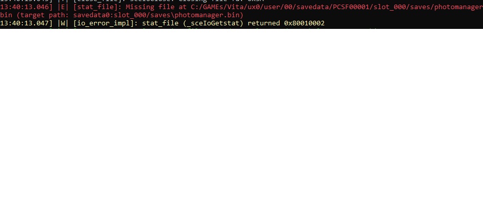

Оффлайн Кринженер
  • Сообщений: 840
Vita3K - эмулятор PS Vita
« Ответ #35 : 01 Мая 2022, 00:25:34 »
benladen88, Попробуй ограничить FPS в панели управления видео-драйвера, мне помогло.
На одной из игр дошло до сплэш-скрина, потом ошибка (на скрине), на остальных двух - без изменений
