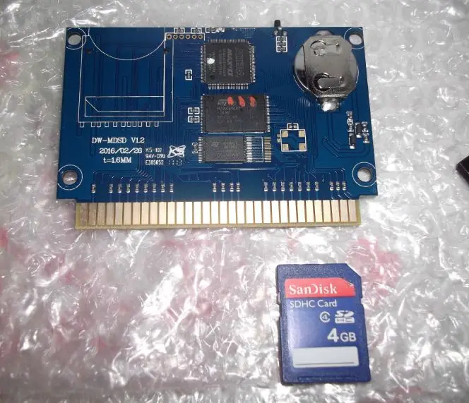

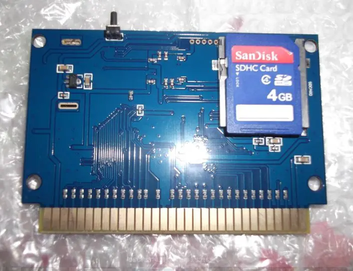

Ребята, а есть информация по флэш картриджу с али вот такого https://ru.aliexpress.com/item/2320-In-1-DIY-MegaDrive-Genesis-hit-collection-Musha-Contra-Castlevania-Super-Street-Fighter-II-16/32821247290.html
ни где информации по нему не найду... как надежность, стоит ли брать ?

Ну это клон евердрайва, только в место fram там sram+батарейка.
там и фото имеются:

Ну по сути схематически он содран с оригинала, так что и работать должен как оригинал, но как данный экземпляр будет работать у тебя я не знаю, у меня есть как оригинал так и китайский клон карики и оба работают нормально, проблем не наблюдается, правда вот игру Super Street Fighter II лучше не пытаться играть, здохнет картридж, по крайней мере раньше дохли, как вот с этим что ты указал картриджем обстоят дела с этой игрой Super Street Fighter II я не знаю.

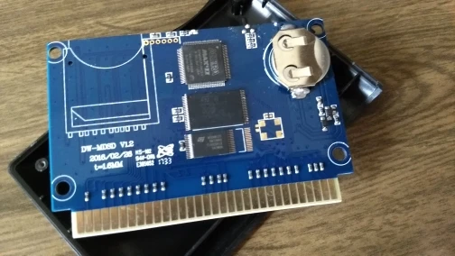

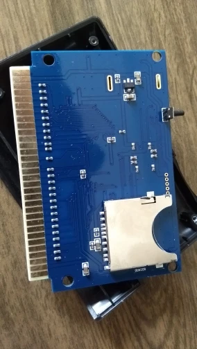

Брал себе вот этот, SUPER STREET FIGHTER 2 работает, и вообще все игры запускаются без проблем https://vk.cc/7zQ1Qo

что эксперты скажут об этом карике ?
 блин, да этоже точная копия что выше...  ну значит продаван мне не соврал, что выше ответил.... теперь вообще не вижу смысла брать от крикза...
На третий день Зоркий Глаз заметил...  :)
А таких у Крикза давно нет. Линейка Эвердрайв МД на флеш-памяти больше не выпускается. Сейчас идёт Мега Звердрвйв на псевдо статике
Кстати, хочу обратить внимание, что такой вещи, как "EverDrive MD X7" не существует в природе. Это очередной китайский прикол типа "Panasonix" :D

Я протестил такой, решил купить как подарок себе на др шоб был и оригинал и клон для сравнения, может потом отдам кому-нибудь)))
Настоятельно рекомендую заменить SD карту идущюю в комплект, это не оригинальный Sandisk, а его копия (хоть и с полным объёмом памяти) нет гаранта её долговечности
SSF2 работает, софтверный мегакей (поэтому лучше использовать коды Game Genie https://gamefaqs.gamespot.com/genesis/916377-genesis/faqs/60595 ), имеет синнюю лампочку (видно при записи игры во флеш памяти), выдает ошибку при сохранении/загрузки SRAM
Понравилось качество корпуса и кнопочка паузы для SMS игр
Не понравилось, что сам картридж «спокойно себе гуляет» в слоте оригинальной МД2, когда нажимаешь на кнопку паузы игра фризится/карик ресетнится/черный экран

Ну оригинального SanDisk и не стоило ждать, софтовый мега-кей там тупит иногда, но пашет.
Синяя лампочка улыбнула  ^_^
