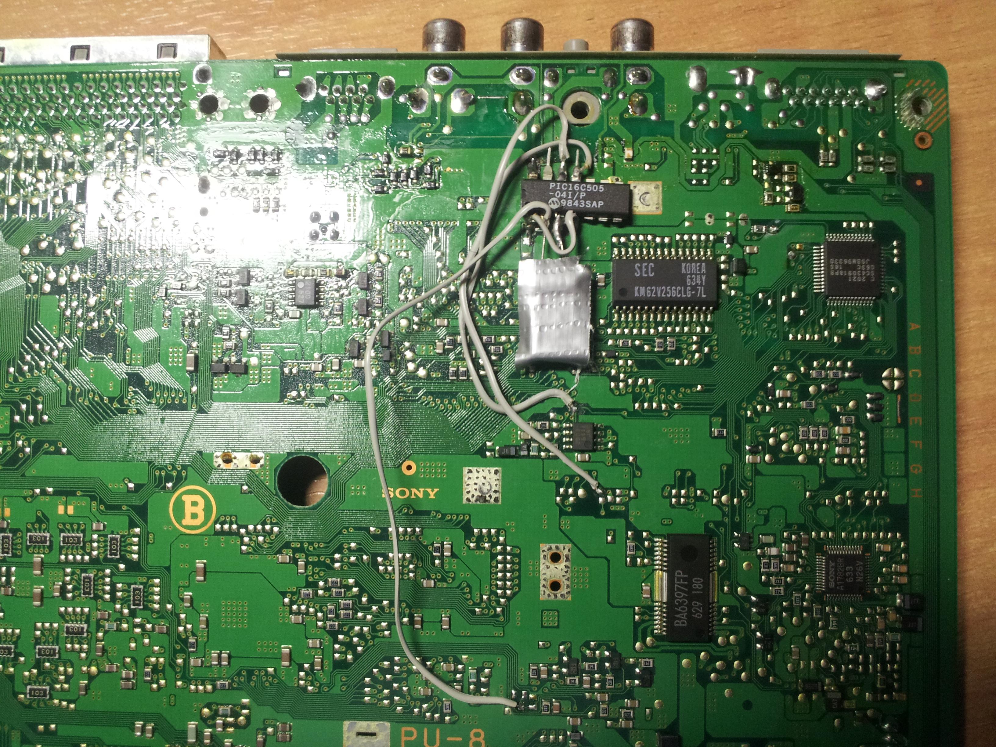

Всем доброго дня! Помогите пожалуйста разобраться, в чем может быть загвоздка?
Проблема следующая: При установке чипа, приставка  SCPH - 1001 ntsc работает только с пиратками своего региона. При попытке запустить Pal игру, после логотипа Playstation изображение пропадает. 179863-0
Есть плата PU8 -22 регион NTSC. На ней распаян чип на микросхеме pic16c505, на этой плате все работает хорошо, приставка запускает игры любого региона.
Возникла необходимость перекинуть этот чип на плату PU8-23. (внешне платы идентичны). После того как перекинул чип на плату PU8-23 (тоже NTSC америка) пиратка запускается, НО ТОЛЬКО РЕГИОНА NTSC!!! При попытке запустить Pal игру, после заставки Playstation сигнал пропадает (тв пишет "нет сигнала). Что я делаю не так?
И ещё один вопрос, отпаял резистор и ещё какую то хрень рядом (потому что их не было на плате с PU8-22 с чипом), детальку что рядом потерял. Подскажите что за элемент и где его можно найти? Может с какого донора? Элемент указал на фото.

Видимо из старых чипов которые могли запускать только 1 регион и о мульти речь тогда не шла. На фото конденсатор номинал хз ставь любой подходящий по габаритам как и на фото. Как вариант приставка после загрузки переводится в пал режим но сама приставка имеет другой кварц но почему чёрный экран я хз. всё-таки 1001  а не 1002 приставка, а это другой кварц как минимум.

Если я правильно понял, проблема решается установкой перемычки в месте которое я отметил, либо добавлением на плату ещё одного кварца. Если не так - поправьте.
179941-0
Так как вот на этом фото в качестве перемычки стоит какой то элемент. Опять же, подскажите что за элемент и можно ли просто поставить перемычку?
179943-1

CAP - Capacitor
Оффлайн Lo6955
  • Сообщений: 28
Кондер ставить в место разрыва? И все будет ок?

столкнулся с той же проблемой, плата pu8-23 ntsc-u, стоит чип и пиратки этого региона работают, а pal не запускаются(
есть ли проверенное решение (советы выше работают?) - надо ли ставить dfo для этого и где его сейчас можно взять?

Покажи фото платы снизу под кварцевым генератором GPU. Конкретно интересует как запаяны СМД перемычки выходов генераторов на входы клока GPU.
Вот это место интересует.
