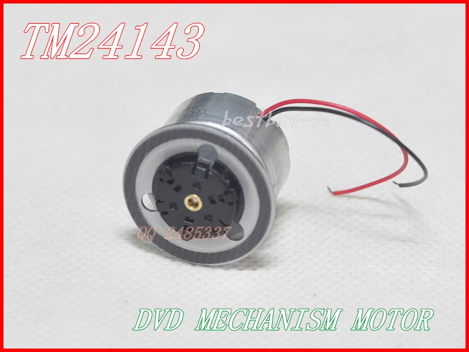

Нужен шпиндель для PS1, в городе у себя облазил все магазы - ни у кого нет таких, чтобы были с фиксацией... только от сд-ромов с верхним прижимом...но такого добра у меня у самого валом.
С али заказывал уже, пришло 2шт но "один кривее другого" :-\ Уже их сломал оба т.к. раз по 30 снимал и пробовал центровать, но безрезультатно (видимо сам шпиндель кривой)
Почитал форумы, вроде как металлические шпиндели более-менее ровные (в сравнении с Али),
176830-0
Поэтому,если кто может купить у себя в городе  такие и выслать мне почтой, то буду очень признателен!
Либо просто ровный шпиндель пластиковый!!!
Так же попутно могу прикупить у такого человека что-то из приставочного стаффа (карики, джои, диски и т.п.)
Пишите лучше сразу в ЛС!

xboxgame, спасибо за ссылки, но это всё китайские типа как с Али, которые кривоватые и из 10 шт может быть один подходящий.
Так то можно с десяток закупить разом с Али, авось повезёт  :D
Ты лучше у себя свой посмотри, может найдёшь

я покупал металлический шпиндель вместе с мотором уже надетый на ось мотора, отдельно не встречал.
офигенно стабильно работал на приводах пс1. но иногда нужно было чуть ниже посадить, с помощью кувалды :D аккуратно.
с пластиковыми не сравнить вообще, их пока туда сюда двигаешь, ломаются. или со временем слетят вниз и при попытке поднять вверх - одно не аккуратное движение и шпинделя нет :)

goodbye, да я бы и с моторо вместе бы взял, только где такое купить сейчас?!  :wow:

Откуда вообще эти металлические шпиндели взялись? Не могу найти нигде чтобы их продавали. Видел на зарубежном сайте, но там они закончились...

где такие продаются
Везде. Например, на радио рынке в моем городе.
Через один кривые, нужно проверять на месте при покупке. Но в сравнении с пластиковыми, которые кривые поголовно все, это уже достижение.

я такие ставил. вместе с мотором, естественно.
идеально, если подберешь высоту. я чутьчуть опускал шпиндель на оси.. они высоко стоят, крепко держатся, лёгкими ударами молотка спустил на нормальную высоту и сонька стала всё читать, не затыкаясь нигде.

Skarfais, так же и работает :) с высотой нужно не прогадать.
история вобщем такая:
заказывал штук 5 приводов для пс1, из них 1-2 работают нормально.
были такие моторчики с шпинделями из железа ))) , решил их поставить. все 5 моторов заработали идеально.
т.е. не лазеры в них были убитые сразу, и крутить не нужно резюки на головках. нужно шпиндель менять.
я пластиковые шпиндели раньше снимал, потом капелькой термоклея, капая на ось и одевая шпиндель, пытался зафиксировать его.
очень часто, привод работает ок, затем начинает шаркать диском о корпус, т.е. шпиндель спускался ниже. вобщем всё это шаманизм...
ещё один нюанс:
на шпиндели должны быть все 3 зубчика, которые придерживют диск.
иначе он либо вообще не держится на шпинделе, либо смещается относительно центра, из-за разных прижимов.
во время вращения лазер будет сходить с ума, пытаясь прочитать такой диск.
это важно, чтобы шпиндель был в сборе, а не развалившийся.

goodbye так я всегда купленные лазеры так юстирую по максимуму, ьерёшь шпиндель - видишь он кривой ок. МОжно снять разобрать его полностью почистить 2 стыкующиеся части супер клея туда и в тиски на сутки. А если шпиндель более менее то сверху где виден вал капля суперклея и ждём пока засохнет. Если надо операцию повторить и шпиндель никогда не опустится.

18 баксов это 1080 руб как бы если чё  :)
На Али есть по 1 шт. двиг + шпиндель, но он чёрный и похож очень на пластик, вот:
https://ru.aliexpress.com/item/Black-CD-Tray-Holder-Design-VCD-DVD-Spindle-Motor-DC-5-9V-RF-300F-12350/32221497837.html
Интересно, это тоже самое (но просто черный) или хуже?!
