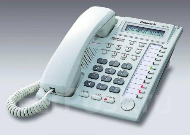

Может быть все, что угодно. Алсо Панасоники нормально управляются без компа с контрольного аппарата (это тоже панасоник, с двухстрочным индикатором, обычно ставится у дирика, секретаря или админа).
Это называется системный телефон, там больше кнопок, стоит около 2500, я брал саму АТС-ку за 2000 рублей) Не думаю что будет выгодно брать системный телефон
Даже незнаю обычный телефон Panasonic подойдет?
В руководстве сказано что подойдет только 4 модели kx-t7xxx
Сам кабель можно купить за 380 рублей. Так что выгоднее все таки брать кабель и подключаться к компу. Единственно что не каждый кабель подойдет, т.к. там пропускная способность должна быть определенная.
Без разницы где стоит, главное чтобы был подключен к абонентской линии 101 (1 абонентская линия)

Да, верно. Что касается сопряжения с компом, то там нужен спецсофт. Причем, сколько я с ними (с АТС) сталкивался, в основном софт шел логгирующий (звонки, тарифы и прочая БД), админский софт был в тени. В основном это была толстая библия и этот системный телефон.
