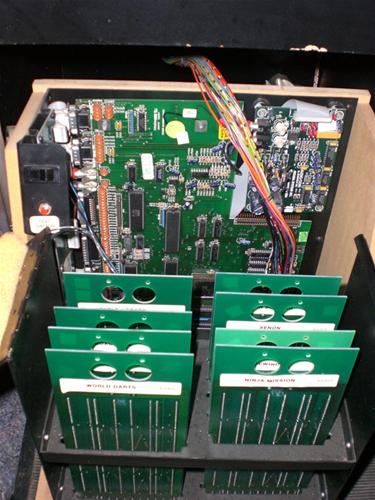

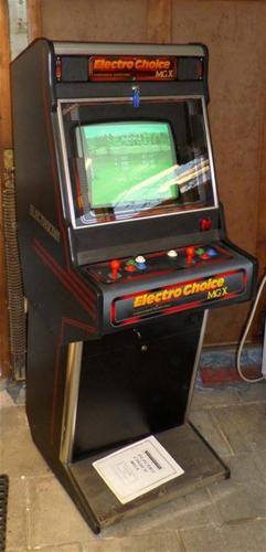

В общем, дело вот в чём: игровые картриджи применялись вот в таких аппаратах:
Да, они были на железе Amiga 500.
Но никаких картриджей не было в домашних компьютерах.

Как это понять были на железе, но в компьютере их не было? Ты имеешь в виду игры уже были забиты в комп, ограниченное количество и всё?
Они были вбиты в картридж компа, который стоял в игровом автомате. Для домашних компьютеров от Commodore Amiga никаких картриджей не выпускалось. Были дискеты с играми и поздней компакт-диски. В данном пункте меню эмулятора выбирается картридж для эмуляции игрового автомата.

Как это игрового автомата, если Amiga был домашний компьютер, а не игровой автомат.
А вот так. Амига - это и серия домашних компьютеров с различным железом и возможностями, и две игровых приставки, и множество игровых автоматов. И всё это эмулируется в WinUAE.
