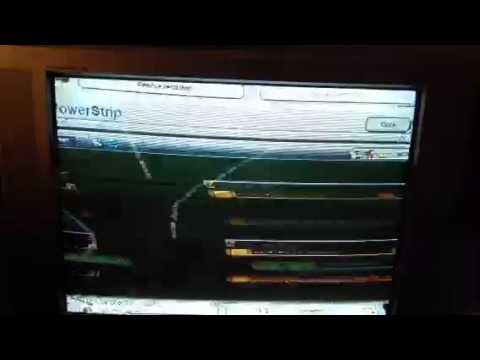

« Ответ #3 : 27 Мая 2016, 22:37:53 »
Вот он пробовал:

Нищий, В ролике слишком большое нагромождение конвертеров + он использует современную игру в высоком разрешении для старого чб тв блин, и при этом жалуется на нечитабельность надписей, тоже мне спец.
