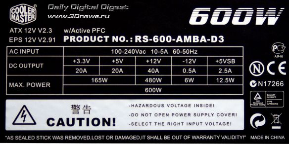

парагон 700вт бывают разные в том числе и на 480вт  :'( какая карта какой компьютер?

Оффлайн seebox

« Ответ #20 : 27 Апреля 2016, 21:53:37 »
да я в точку сходу попал а  0_0 ахренеть я телепат

« Ответ #21 : 27 Апреля 2016, 21:54:26 »
И где тут телепатия?
http://www.3dnews.ru/568114/page-2.html

« Ответ #23 : 27 Апреля 2016, 22:01:12 »
ну вот карта у тебя жрёт 250вт блок питания хорошо если там есть на нем 480вт как указано, но ведь врятре  :'(  далее ну 100вт на проце если не ошибаюсь, он ведь не в разгоне? а то может и все 150  :blush: ну я право не гуглил сколь жрут ай 5е.
250вт + 100вт + ещё 150вт на всякие там винчестеры фенечки вертушачки и того 500вт почти 480вт указанных на твоем блоке питания, короче обычно бп надо всётаки не в притирку брать а с запасом 480вт мало для твоей системы вот и медленно погибала карта - ГЕПОТИЗА! - искрене надеюсь что это не так
Эти все цифры совершенно не имеют в данном случае значения! Эта видеокарта проработала в такой комплектации 4 года без нареканий!

« Ответ #25 : 27 Апреля 2016, 22:03:34 »
разводилово там на 12в ветке 480вт а все амперы ушли в не нужные ветки т.е в воздух

Факт в том, что компьютер на этом блоке питания работал с этой видеокартой 4 года, и всего хватало! Блок тут не причём!
