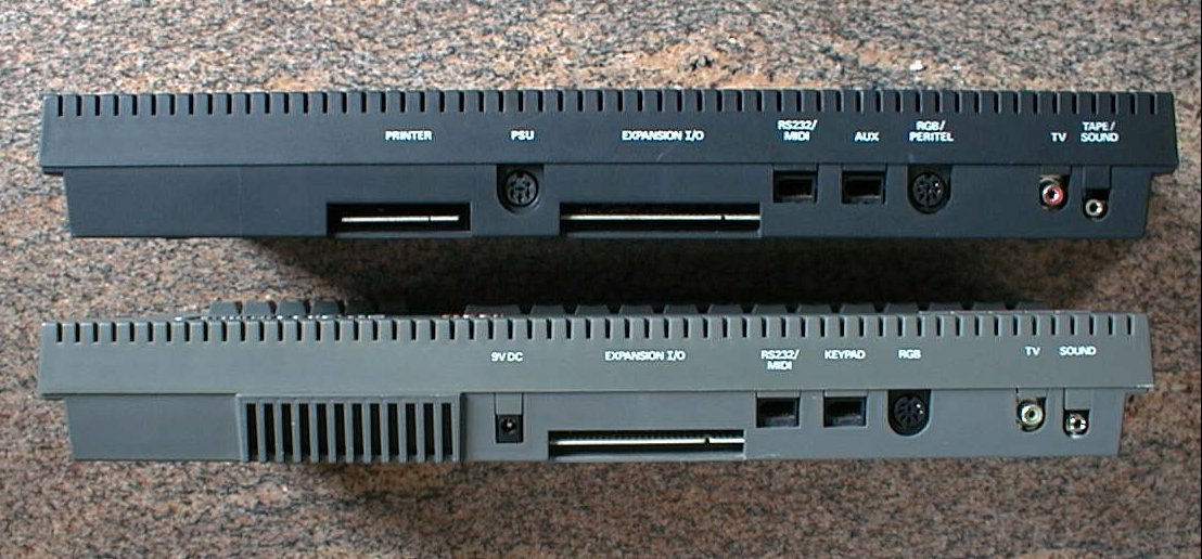

- в каких из них есть Audio in для загрузки рома с внешнего источника?
- если Audio in нет в какой-то в модели, то можно ли и как именно сделать мод?

- в 128К и в +2 звук выходит через Mic/Sound гнездо? а в +2 AB и +3 звук выходит через RGB гнездо? правильно?
В 48К, 128К и + моделях точно есть.
Во-первых не рома, а игры. Во-вторых, если игры выпускались именно на кассетах, то ответ вроде очевиден

тот комментарий был про то, что +2/A/B не поддерживают в принципе загрузку wav файлов по кабелю? (не про совместимость)
как можно сделать мод, чтобы на +2/A/B можно было загружать не с кассет?
в плане работы игр на 128К и на +2 (сером)  отличий нет, т.к. начинка одинаковая.
а в черном?
в общем для игр лучшим вариантом будет: 128k и +3 (wav кабель) ? либо +2/A/B с audio-in модом?
Точно не поддерживает?
Какая у тебя конкретно модель с какой конкретно платой?
флешкарик (адаптер кассета <-> 3.5 джек) - Car Cassette Adapter (очень актуален для +2 версий)

флешкарик - Car Cassette Adapter (очень актуален для +2 версий)
Зачем этот онанизм если есть плеера дампов для смартфонов?

« Ответ #23 : 25 Апреля 2016, 17:24:11 »
и куда ты их сувать будешь ?
для слышавших звон - в +2 встроенный магнитофон, потому входа для внешнего нет, и потому актуален онанизм с такой касетой-обманкой (если нет желания колхозить модить компик и паять вход)

« Ответ #24 : 25 Апреля 2016, 17:48:41 »
MetalliC, поставить вместо старого моноджека стереоджек (как в 128) и кинуть внутри два провода - колхоз?
Лично для меня эта китайская кассетка со шнурком выглядит как дичайший вырвиглазный колхоз и ненужный костыль.
