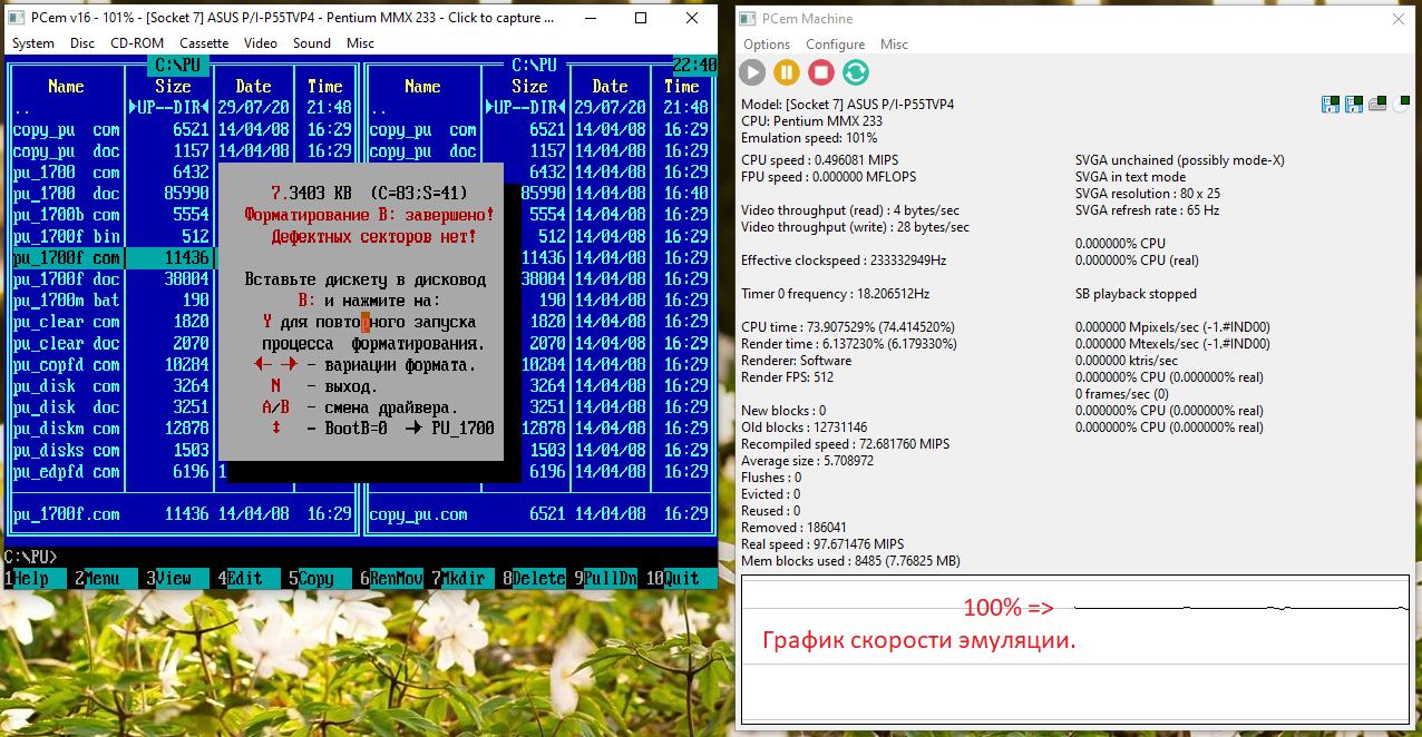

2. Загружаем любой конфиг с DOS, заходим в каталог с утилитой и запускаем pu_1700.com (скриншот №1)
3. Запускаем форматёр из комплекта программы: pu_1700f.com
4. В эмуляторе выбираем наш дисковод на 2.88М -> New image (скриншот №2) -> вводим имя новой дискеты с расширением, например "new.86f", выбираем её размер (2.88М), RPM mode не трогаем (скриншот №3)
5. Нажимаем Ctrl-Alt-P, всплывает наш форматёр. Выбираем дисковод, допустим это диск А: (скриншот №4)
6. "Делать, так по-большому". В меню выбора формата возьмём максимально возможный вариант, предоставляемый форматёром из комплекта PU_1700 для дискет на 2.88М - 83 трека и 41 сектор на трек (скриншоты №5, 6 и 7)
7. Кнопкой Tab заходим в сервисное меню и немного уменьшим значение gap3 - с 35 до 15, например (скриншот №8). Жмём enter и начинаем форматирование.
8. Смотрим, что происходит со скоростью в заголовке окна эмулятора (скриншот №9)
9. Ждём окончание операции и смотрим на результат (скриншоты №10 и 11). И да, получившийся образ дискеты вполне можно использовать.
Эта процедура просто не может тормозить эмуляцию, так как там вообще не производится никаких вычислений.
Просто ты не очень представляешь, какие ресурсы могут требоваться при точной эмуляции некоторых устройств, особенно если они работают в главном потоке программы (том же, что и виртуальный процессор).

Устройства не эмулируются, эмулируются функции. Для эмуляции функций ввода/вывода/чтения/записи никаких вычислительных ресурсов уровня i9 не нужно.
0. PCem подобные вещи вообще не умеет делать. Для этого нужен форк 86box
Стоп. Это что за функция? Причём тут "эмуляция Pentium 120/133 которую даже i9 осилит только с возможными просадками"?
Почему к расширению создаваемого файла образа *.86f привязано появление строки выбора RPM? Я сначала назвал образ *.img, в следствии чего получил окно параметров создаваемого образа без строки RPM, а когда дело дошло до форматирования, то PU_1700F сообщил, что "форматирование прервано. не форматируется 0 трек вашей дискеты!". Создав же образ с расширением *.86f форматирование проходит без ошибки. Что это за дичь привязанная к именованию внешних файлов образов дискет?
И опять же повторюсь, что эта кривая функция 86Box совершенно никак не связана с эмуляцией CPU и их тактовыми частотами. Это просто криво заэмулированная функция, ни больше и не меньше. Я, если что, 233MMX эмулировал и на моём i5 получил минимально зафиксированную при форматировании скорость эмуляции - 82%, против твоих 74% при эмуляции 166MMX. И это при том, что разница в однопоточной производительности между нашими процессорами всего +5% у моего клокнутого i5.
Так же я не понимаю в чём уникальность функции создания образов дискет в 86Box относительно PCem? Единственное различие замеченное мной, это возможность выбрать расширение отличное от img в 86Box, которой лучше бы не было, так как у него от этого явно начинает "течь крыша".
Я решил повторить эксперимент на PCem с созданием в нём img образа ожидая дойти до попытки форматирования и ошибки PU_1700F указанной выше в ответ на использование img расширения (какой же бред, сам пишу это и поражаюсь всему происходящему абсурду). Так вот никакой ошибки в PCem я не получил, дискета была успешно отформатирована, а нагрузка от ровных 100% эмуляции на протяжении всего процесса даже близко не приблизилась к 100% на ядро.
226797-0
