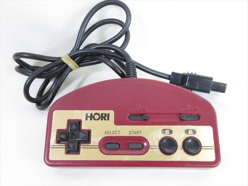

Лично мне нравится турбо джойстиком от фирмы hori в те времена выпускался для фамика. Турбо настраивается на каждой кнопке...
