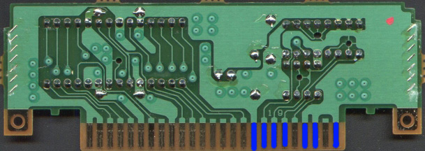

« Ответ #6 : 14 Августа 2017, 21:52:29 »
На последних двух фото есть надписи UP это поднятые ночи чипа (цифры это пины картриджа) т.е. там контакт разорван это же означают надписи cut, получается этим я отрезал доступ к CIC картриджа.
На место разрыва посадил CIC.

« Ответ #7 : 01 Декабря 2017, 20:47:45 »
А теперь кошерный мод и без дичи.
Скажем спасибо SAMael, что дал прошу и немного рассказал о устройстве картриджа, подтвердив одну догадку. 8-ми пиновую микросхему вешать нафиг не нужно, ибо это память под сейвы и настройки, поэтому они у меня не работали и поэтому в оригинальном посте наворочена дичь, но учитывая ее не стандартную маркировку, можно подумать, что это их специальная микросхема и она к нему относится, но это не так, ведь она часто отсутствует вовсе.
189966-0
Для запуска нужен только CIC.
В данном случае используется UltraCIC II, что зашивается в ATtiny25
Оригинальный топик
Прошивка
Я не придумал ничего умнее, чем поднять ногу "Data IO" на слоте gameshark и посадить его на переключалку, дабы можно было выбирать CIC из картриджа или из gameshark. Остальное подключил как и оригинальный.
Второй - это выбор между паловским и нтсцшным CIC.  ATtiny25 - PIN3.  VDD - NTSC, GND - PAL.
